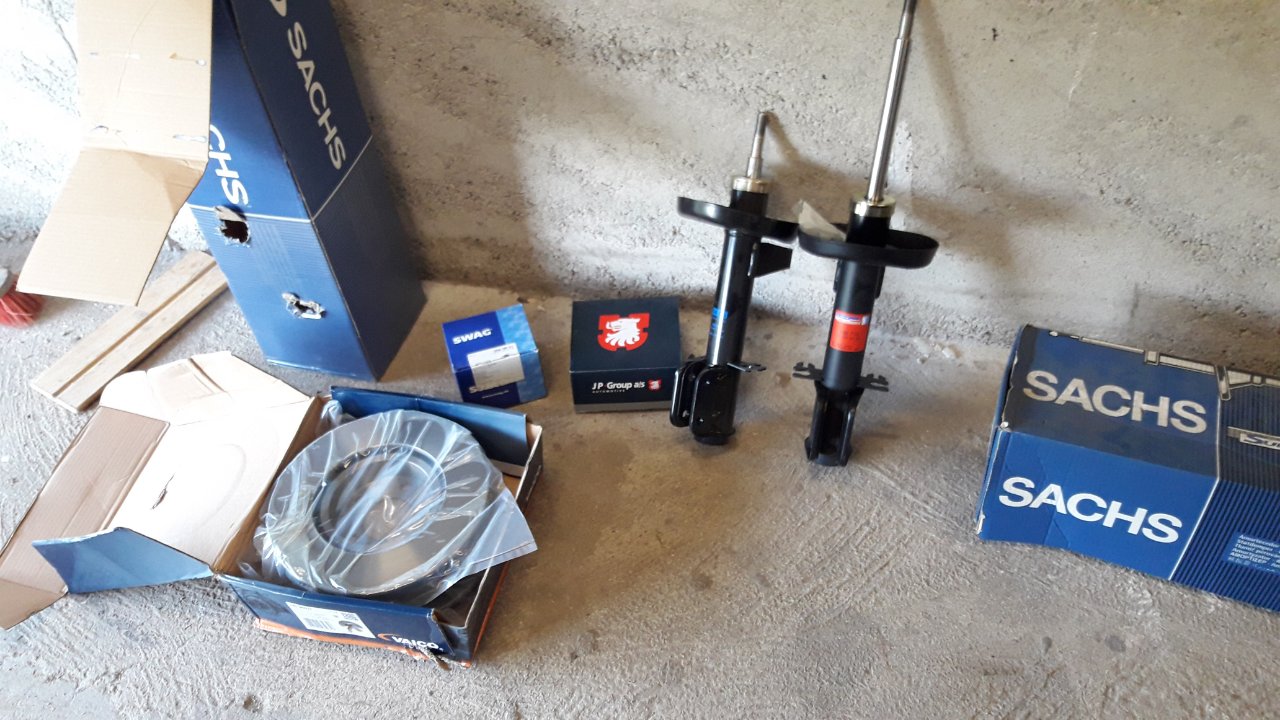

Tellisin kamaluga juppe aerost.
Need nimetatud sachi amordid olid hoopis esimesed... ei tea kuidas nii mööda vaatasin.
Amordid oldi siis erineva kirjeldusega ja päriselus on nii erinevad, et üks sirutab ennast ilusti välja, teine tõmbab hoopis sisse.
Vot sellist amorti ma polegi kunagi näinud.
Ei tea, kas auto jääb kõver ka kui need alla panna
Õnneks neid vaja pole, nii et jäävad riiulisse, mul omal kuri plaan nendega vb tulevikus.
Kuna esialgu sai tellitud valed, siis kiirelt võtsin miskit odavat taha ja läksid NK (?) toodang 20€ tk. Esmaspäev peaks kätte saama. Ei tea kas toimib ka, aga parem kindlasti kui 0
Aero on oma poliitikat muutnud swagi suurte sillatalapukside osas. Tellid ühe, siis nüüd saad ka ühe.
Üleüldse on varuosad kuidagi kokku kuivanud. Premium osad kõik läinud. Bilsu amorte taha sai ainult unikale hullu raha eest. Ja kammisin ka mujalt kui aerost.

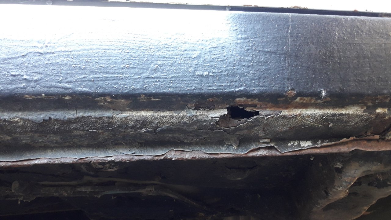

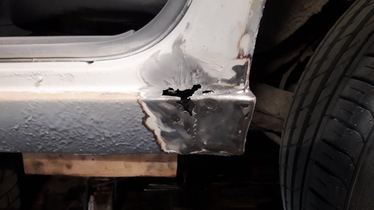

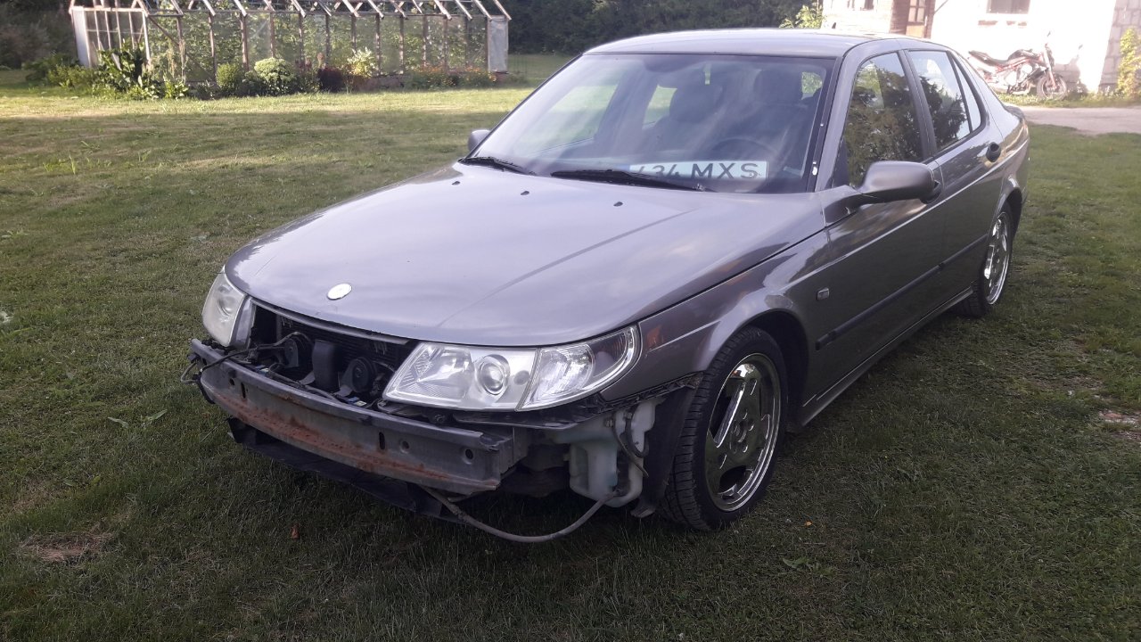

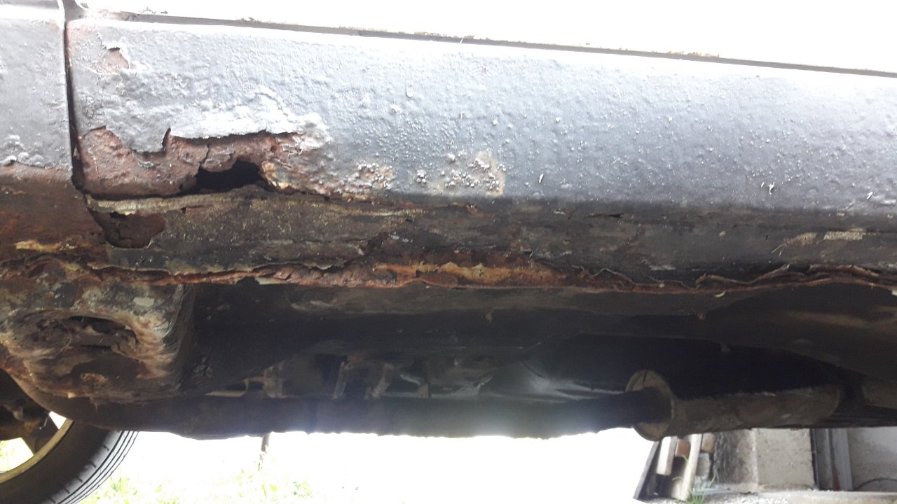

Ükspäev läksin küljekarpide kallale, mõttes oli, et lükkan augud puhtaks ja klaasriie peale. Paraku selgus kiiresti, et klaasriiet polegi vist väga kuskile panna.
Mõlemad karbid lähevad vahetusse, kui kuskilt ligidalt keevitaja leian. Tassida eriti ei viitsi ja see sunnik ei taha sõita ka. kiirenduspump vist kinni või midagi. 70 sai kätte ja see oli väga vaevalise hüplemise läbi. Gaasipedaali vabaks lasid siis tõmbas mootori pöörded normiks ära. Kiirendades hakkab korralikult katkuma. Seda oli ilmselt kaugeltki näha.
Ja täna, laupäeval läksin mootorit vaatama, mille läbirääkimised juba mitu nädalat käinud olid.
Kaalule jäi mootor, milles juba wössneri sepiskolvid sees. Nimelt tavakolb kannatab kuskil 220-230kw jõudu ja siis läheb pooleks. Sepiskolb kannatab niikaua kuni miski muu nõrgaks jääb juba. Uuestpeast on hinnad kuskil 650-700€+ tööraha.
Kuna sepiskolb pidavat aga kolisema, siis läksin lihtsalt vaatama, et kas koliseb sepiskolb, või tahetakse mulle lihtsalt kolisevate tavakolbidega mootor müüa.
Kohapeal selgus, et koliseb ainult siis kui õues alla 10 kraadi ja sedagi vähest aega.
Vaatan mootorit, hindan kuidas omegale kapotialla läheb. Mõtlen, mul ei ole ju seda tegelikult vaja, aga tegelt on küll.
Kuna mootori maha võtmine osutus kohapeal keeruliseks ja hiljem kindlasti mingeid tundmatuid juppe ka vaja, siis sai kohapeal otsustatud, et võtan terve auto ära. Mul ei ole seda risu vaja, kelle aegagis eda lammutada? Krt küll jälle mingi ront õuepeale veetud. Ühesõnaga Türilt Keila tagasi, leidsin autojuhi, tagasi Türile ja autoga Keila tagasi. Alustasin trippi kell 11 ja lõpetasin pool 7 õhtul.
Ühesõnaga, sõitsin koju ära. Auto liigub tegelikult täitsa reipalt.
Auto oli korraliku Saabi entusiasti käes ja temagi ostis ainult velgede pärast. Hoovis oli 7 tk neid ja eelmisel päeval olevat 3 tk rauda viinud. Hulga Saabi infot sain, mida vaadata, kuidas tuunida jne.
Mõned pildid kah.

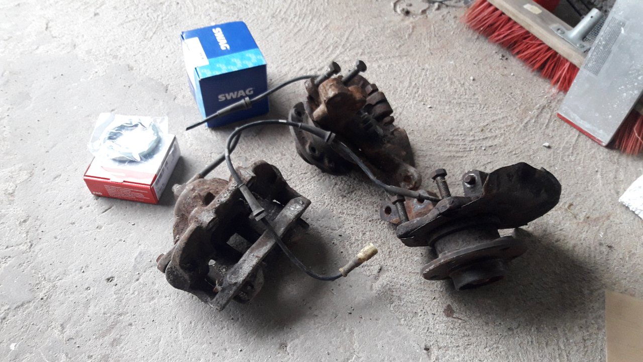

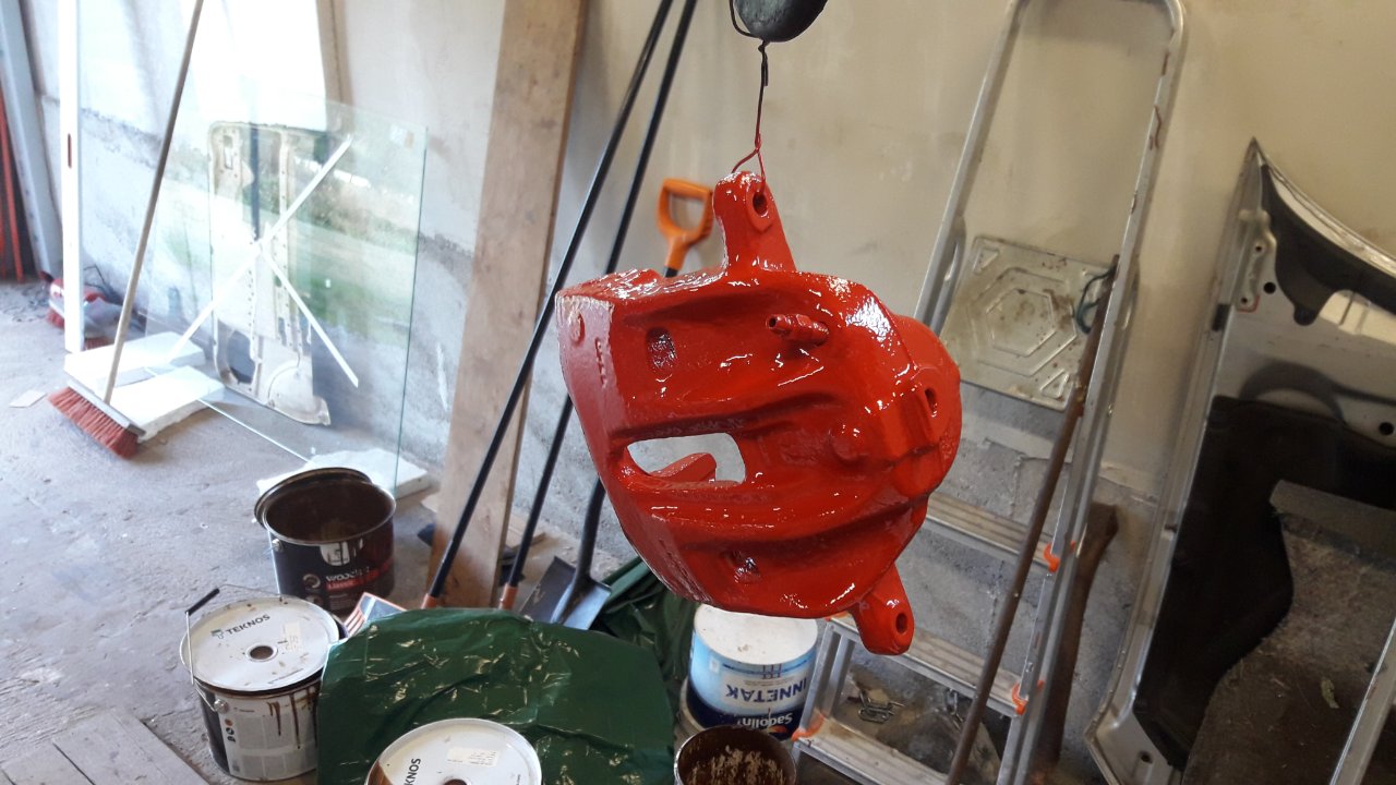

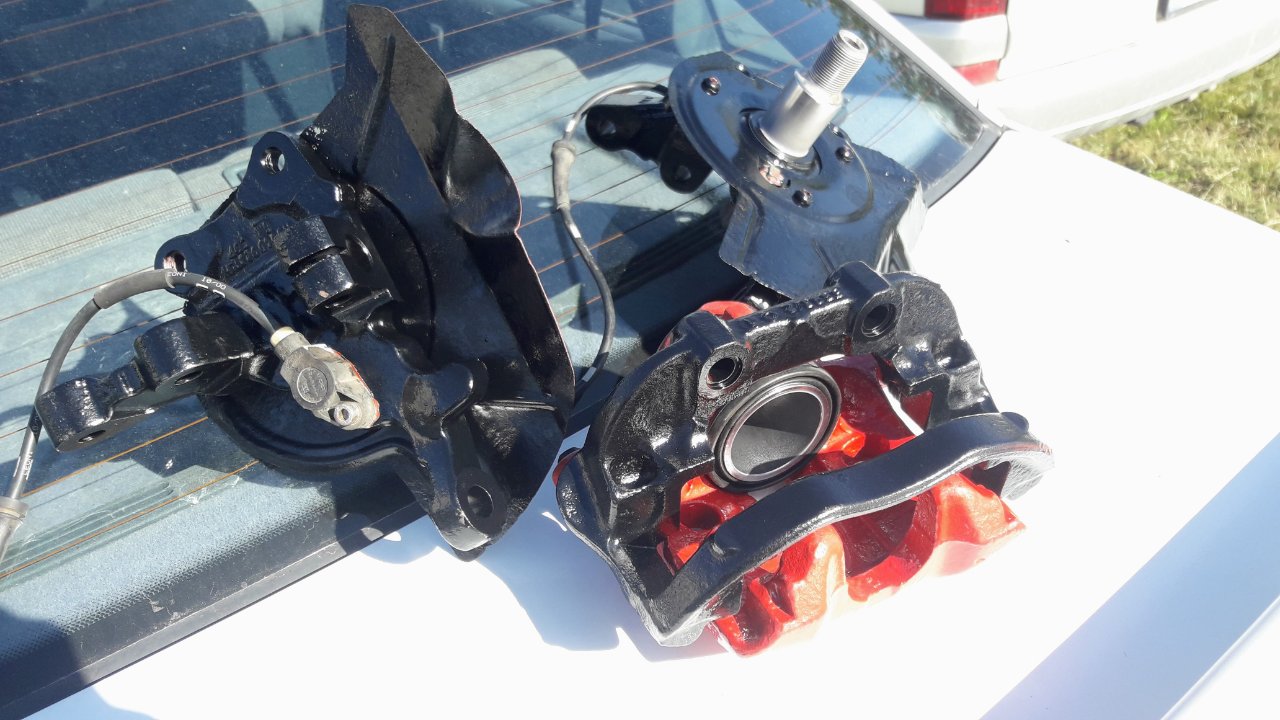

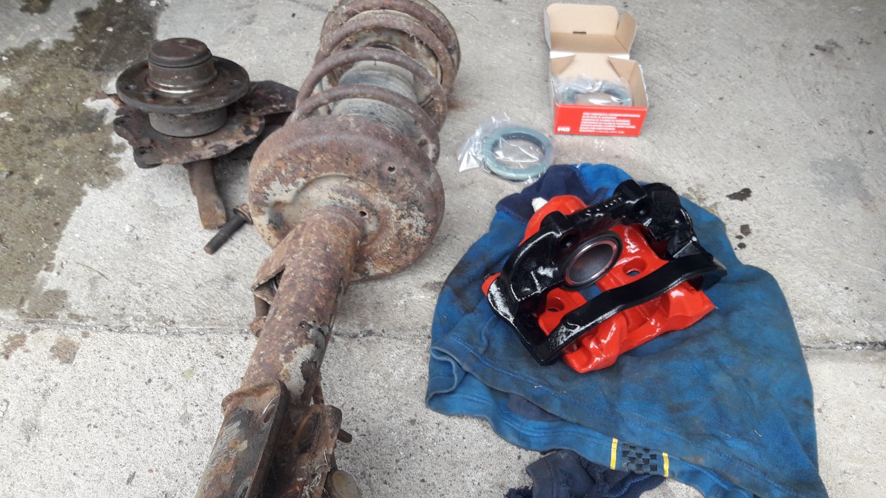

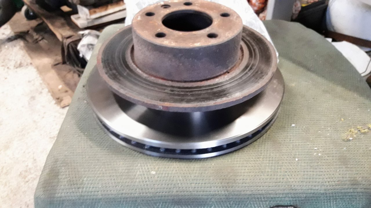

Hr Klausi käest sai soetatud absiga B oomega käändmikud ja parempoolne support.
ABS tuleb ja kui hästi läheb, siis ka töötav esp.

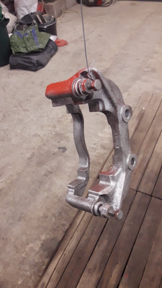

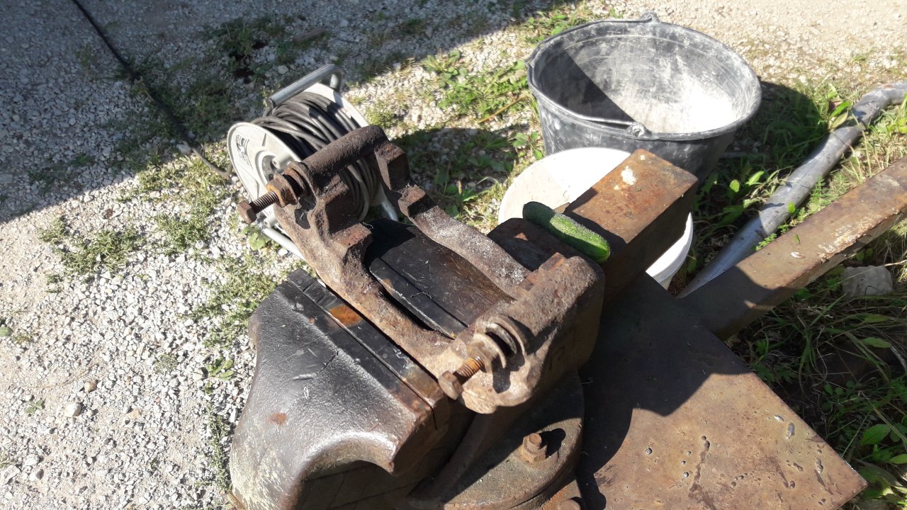

Kuna support oli totaalselt kinni, siis sai asi juppideks võetud ja... noh, siis juba liivaprits ja värv selga.
Remondikomplekt ka ära tellitud.
Liivapritsi teen töö juures jupikaupa, sõna otses mõttes, kuna kogu hunnik jube raske seljakotis tassida(sõidan sisuliselt igapäev tsikliga).
Paarile detailile läheb motipi punane happekrunt+ ral värv selga ülejäänutele lisan motipi epo ja tavakrunti, vaatan kas mingi erinevus tuleb tulevikus.
Tungivalt soovitan vältida espakis müüdavat Mastoni värve. Joba loksutades tundus asi jube kahtlane. Värvis oli nii palju lahustit sees, et see läks isegi sprei kohta kohe voolama ja 3 päeva hiljem oli kuivanud värv nagu närimiskumm.
Anvarit sai ka külastatud. Läksin küll esiklaasi järgi, aga see läks eemaldamisel katki. Pidin leppima salongi nuppudega- tulede kõrguse reguleerimine ja kliimanupud.

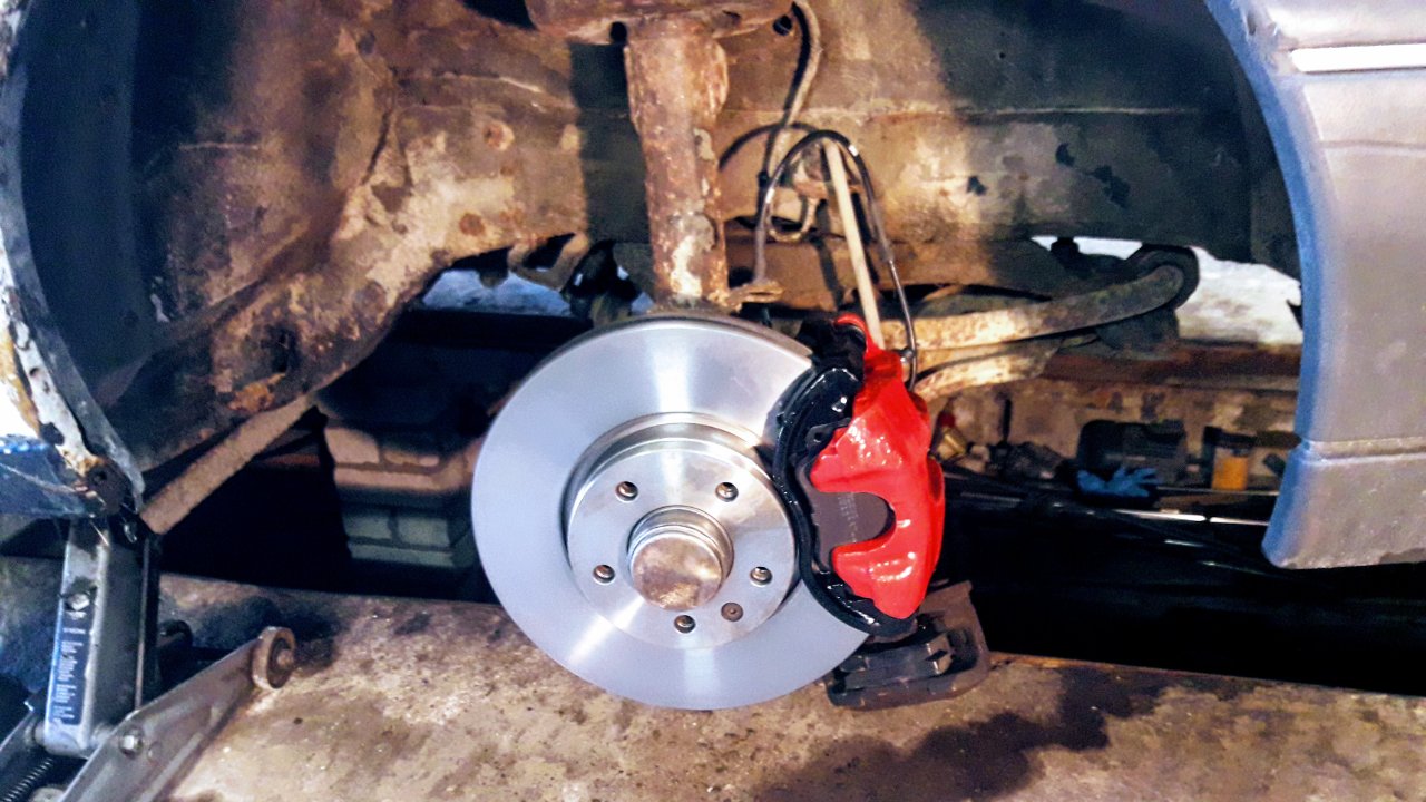

Esisilla supportid ja käändmikud valmis.
Parem pool on ka autol külge jõudnud. Vasak pool... siis kui aega leiab.

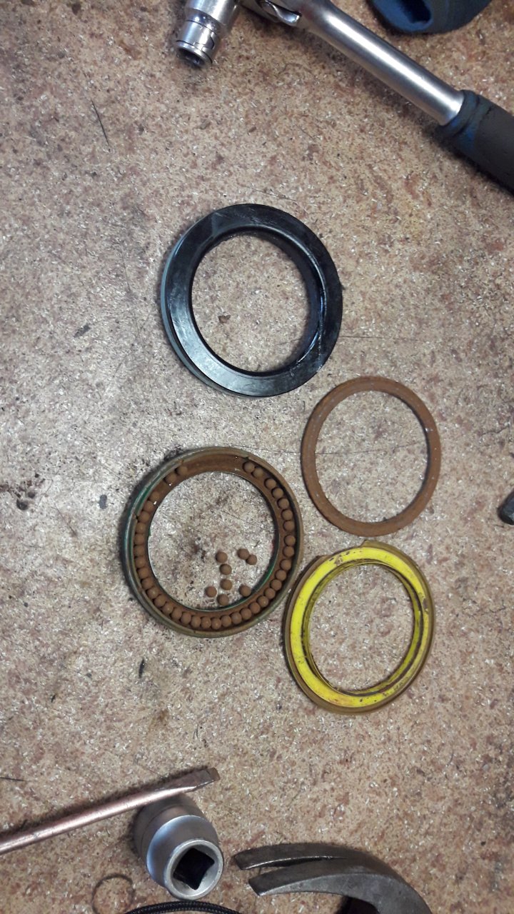

Vahetasin välja ühe tugilaagri, nüüd kadus rooli keerates ragin ära.
Teise vahetan siis kui vasaku poolega tegeleda jõuan.

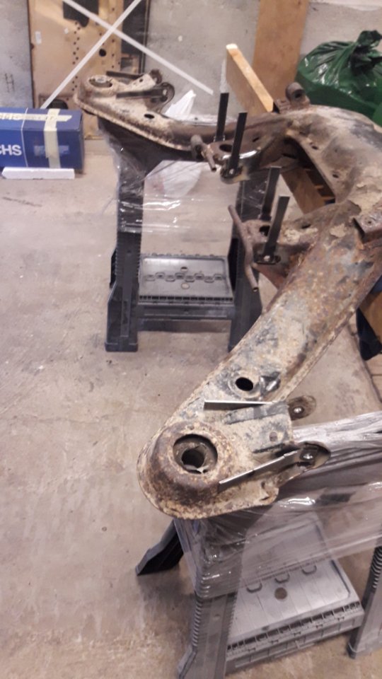

Tagumiste õõtsadega ka veidi tegeleda jõudnud.Tolmuplekid eemaldatud, 6 polti tuleb välja puurida, laagrid eemaldatud, mõlemad õõtsad on kahjuks kõverad. Kuna aga uusi pole mõttet otsida, siis tegin omale abinõu ja üritan sellega sirgeks väänata. Ainus küsimus on, kuhu vahele see õõts kinnitada, et ta mul minema ei paneks. Kruustangid seda kinni ei hoia(proovitud). On teine ju igast asendist kolmnurkse kujuga.
Ilmselt lähen seda teed, et keevitan ajutiselt talle mingi kinnituskronsteini.
Ilmselt teen õõtsale ka mingi tugevdusribi küljepeale. Tundub, et mõlemad õõtsad ühte moodi kõverad. Ehk kronsa teeb veidi tugevamaks.
Väike selgitus ka siis.
Puks on tehtud õõtsa sisemõõdu järgi, sellek, et painutades õõtsa otsa toru ovaalseks ei läheks(mis juba on kergelt ovaalis). Puksi ühes otsas on keermelatt(kergem kui poole meetrine puks), sellega võimalik ilusti õõtsa teise silma järgi tsentreerida painutamise aeg. Peaks saama hea. Ei pea pidevalt välja võtma ja mõõtma ja siis korrektuure tegema painutamises. Pildid küll poole meetrine toru, aga sinna tegin juba korraliku jõuõla veel otsa.
Mootoris sond sees käinud. Sepis kolb täitsa esindatud.
Videosid siia ülesse panna ei saa, peate leppima fotodega.
Ahjaa. insta konto ka olemas, kuhu videosid üles panen...
