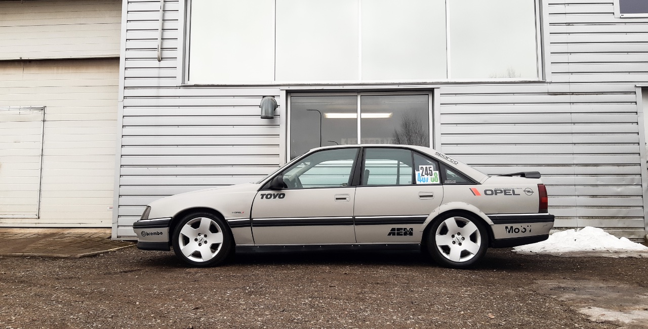

Vahepeal sai taaskord rajal käia. 12.03 ehk homme on viimane driftikarika võistlus võhus.
Tagaosa sai jälle sirutatud. Seekord tiiba.
Postitatud: 22 Apr 2022 09:16
Suveks mõtlesin seisma jätta, kuid vahel on ikka hea paugutamas sellega käia. Viskasin suvekad alla.
Ja kui haigus on haigus, siis nii on.
Üks jälle lisaks.

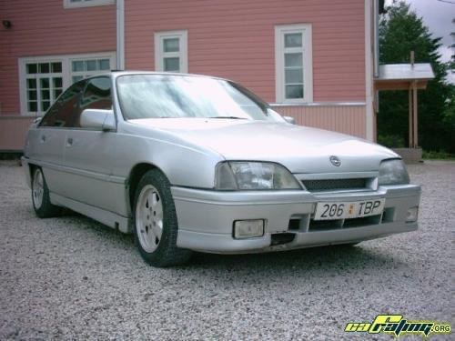

Vanadele kaladele mõned meenutusfotod sellest omega 3000st: (aasta oli siis 2007-2009)

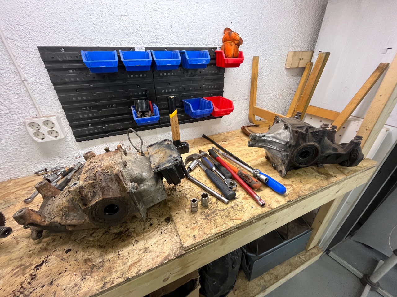

Laupäeval tegin murupeal ketsi, päris tõsiselt.
Käis hele kõlks ja auto paigal.
Panin käigu sisse, vaatasin põhjaalla ja selgus, et kardaan keerleb. Veovõll ilmselt läks.
Garaašis altpoolt vaadates ei olnudki võll vaid differ ise.
Aga no oli ka arvata ja seda oodata. Lõtk oli mehine ja kaks talve ju sisuliselt ainult "clutch kicki" saanud.
Riiulist oli muidugi järgmine kohe võtta ja läks samal päeval uus alla.

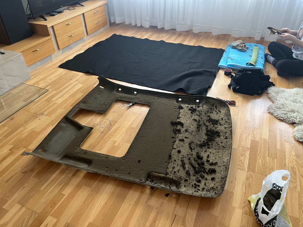

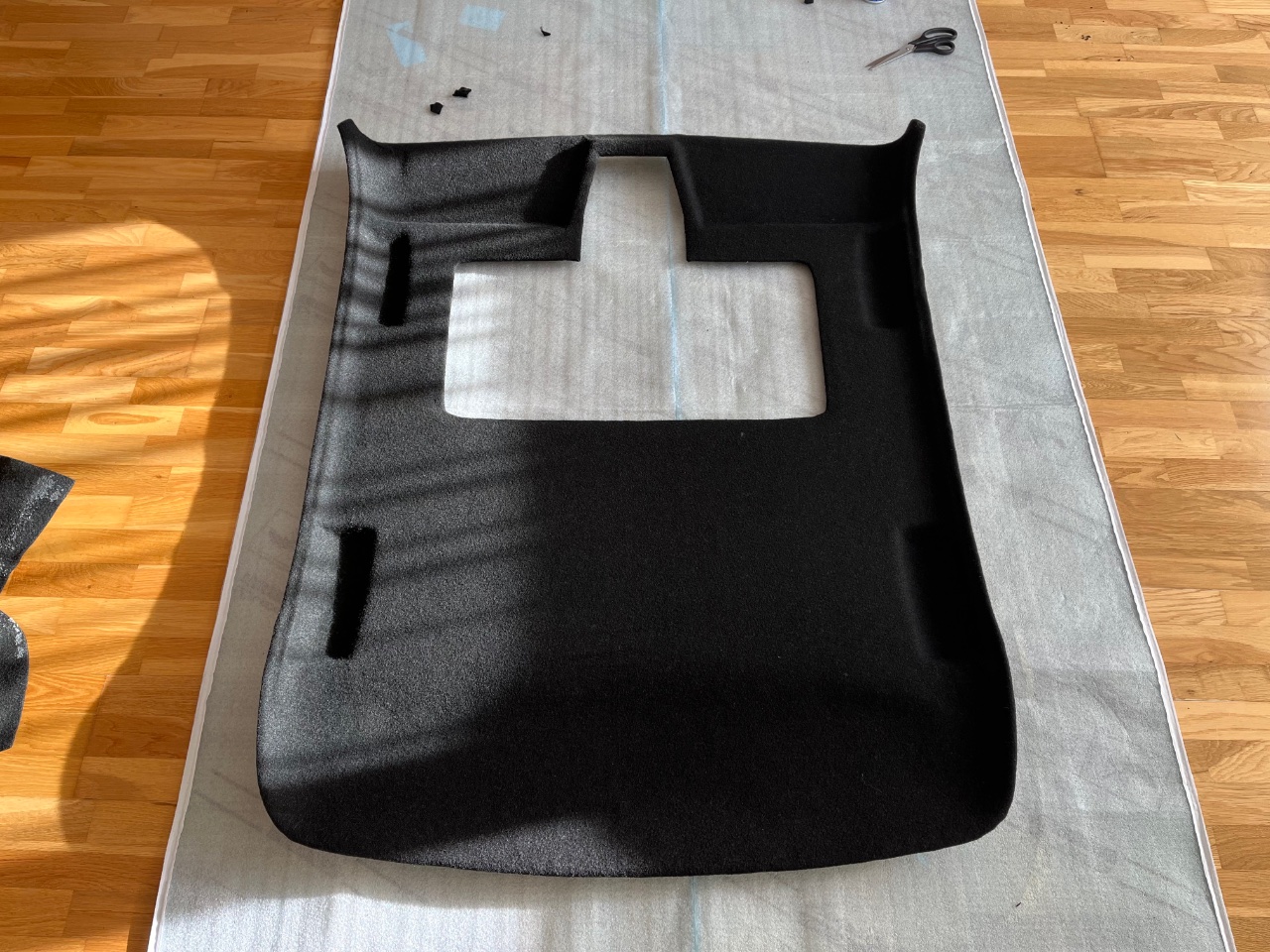

Vahepealne osa oli laeriide tumedaks tegemine.
Hele polster salongis on ereda talvepäikesega üsna valus silmadele. - polster tumedaks ja piilarid samuti.
Algne polster oli "ajutiselt" kaks aastat tagasi klambripüssiga paigatud et päris vastu pead ei ripuks.
Vana porolooni eemaldamine oli üsna vastik ja kleepuv töö.

Tõdeda sai, et differ tuleb vahetada kas 100% keevisluku vastu või 45% LSD vastu.
Keevisdiffrite vastu olen ma millegipärast endalegiteadmata koguaeg olnud.

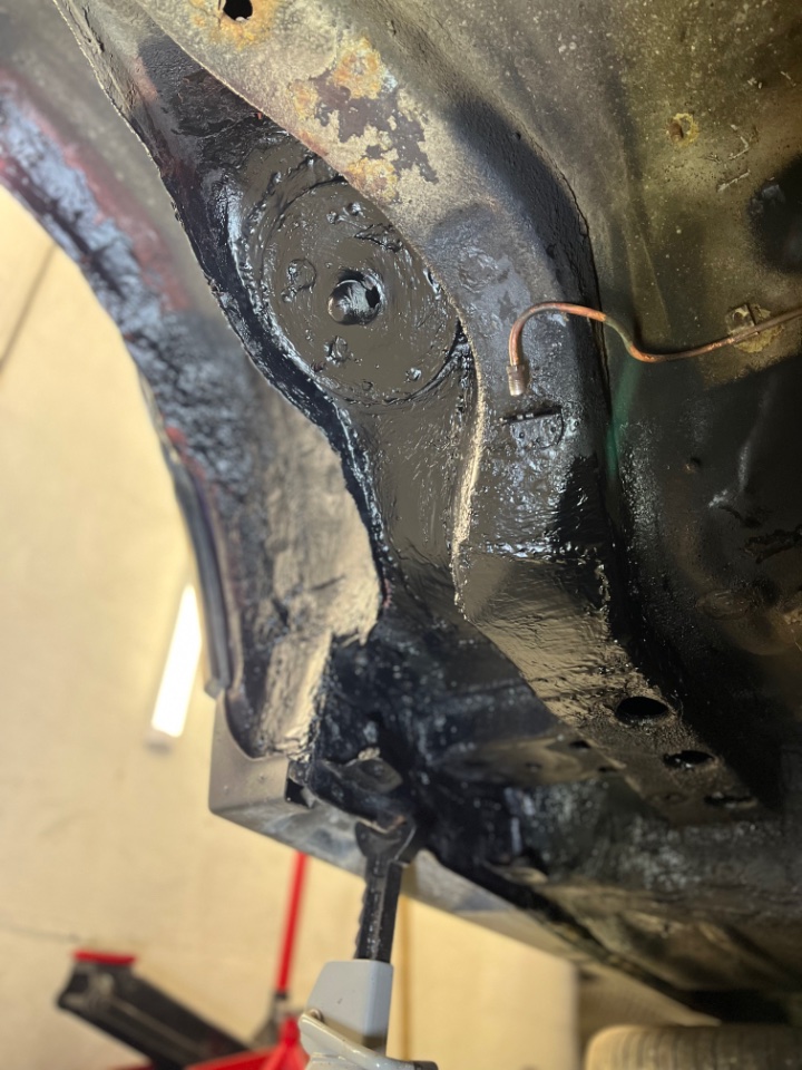

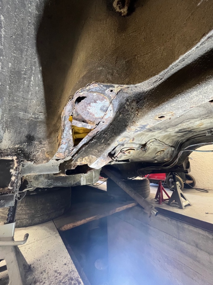

Õnneks vuras vahepeal hoovi doonor millelt tuli suur tagasild koos suure korpusega LSD-ga.

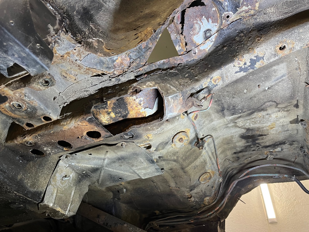

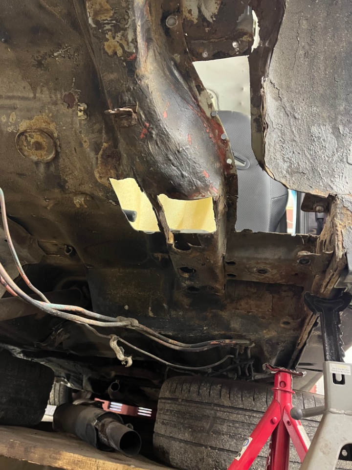

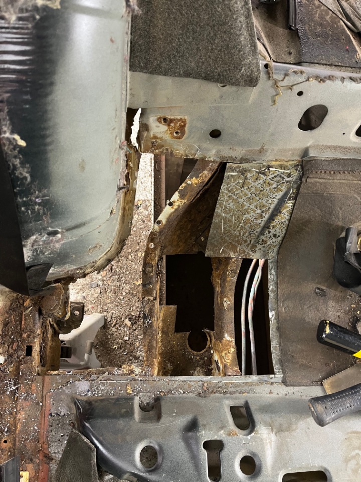

Kui juba tagasilla vahetamiseks läheb, otsustasin ära keevitada ka auklikud poolraamid.

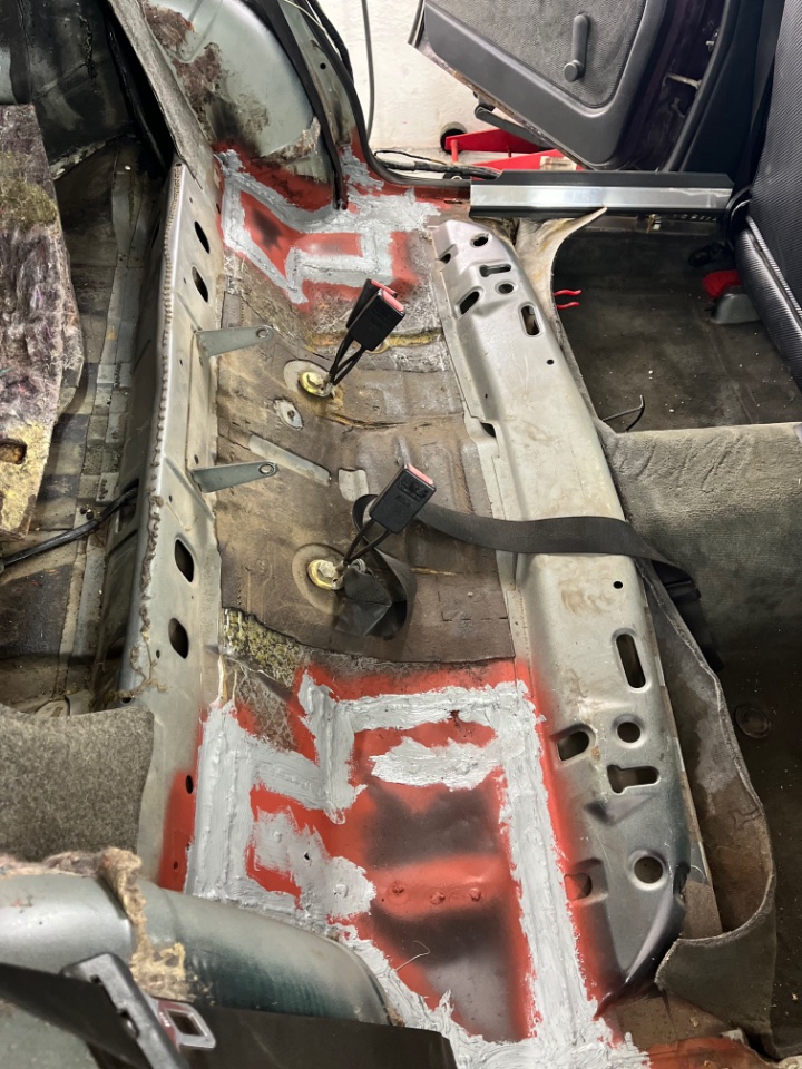

Kui sild alt ja lähemalt kerele tähelepanu juhtisin, sain aru, et ka tagumised vedrukandurid ja tagaistme põhjaplekid vajavad uuendamist.
Siin juba lahti punktitud vedrutaldrik.
Lahtilõigatuna terendas mind selline vaatepilt.

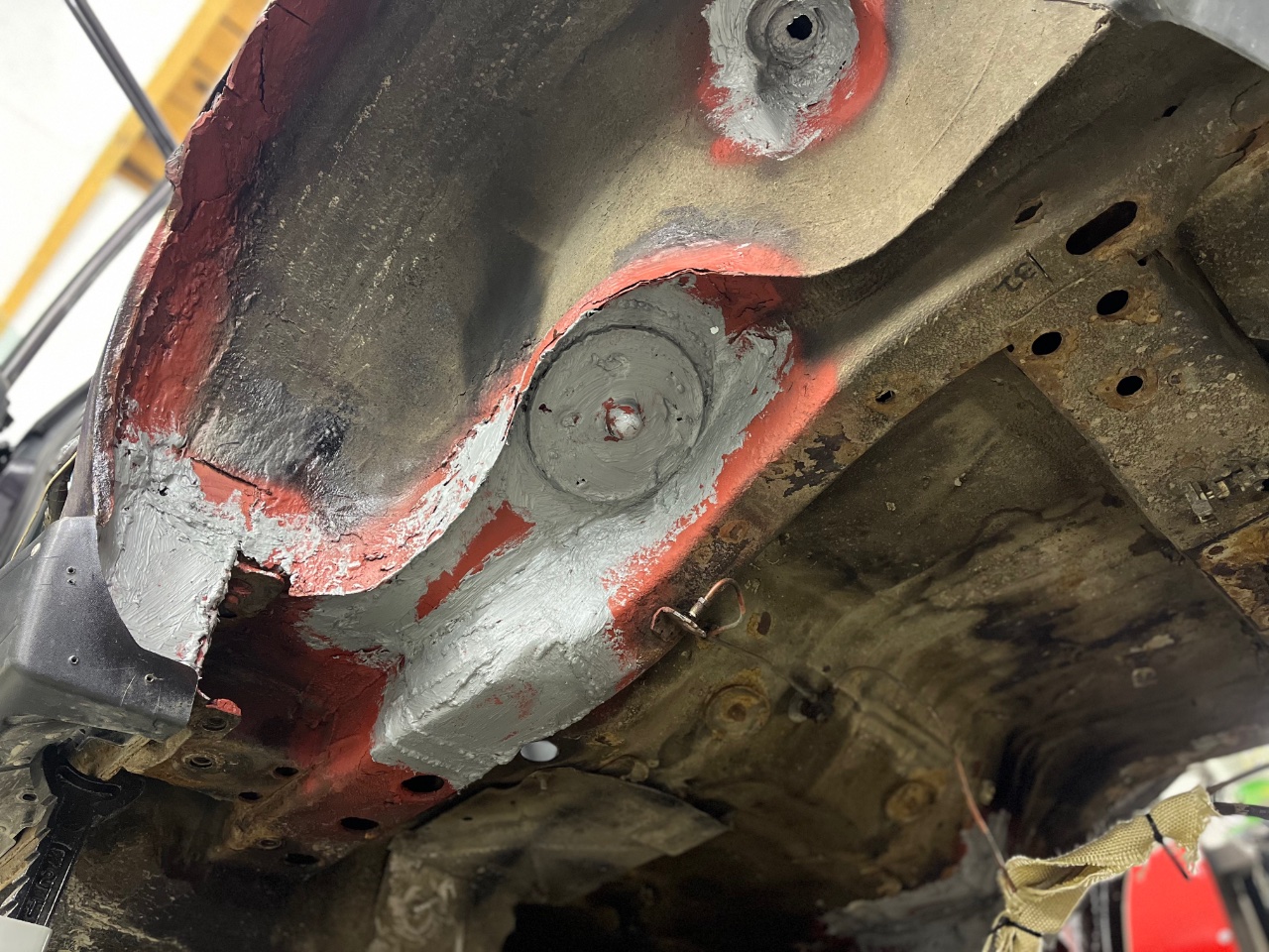

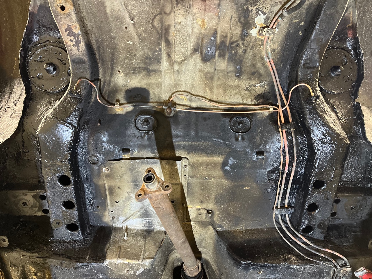

Mõned päevad hiljem.

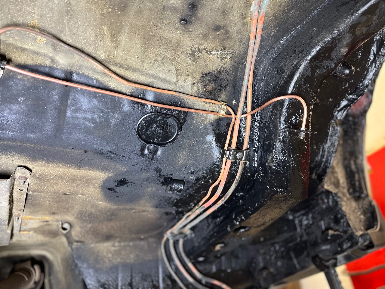

Keevitusele läks peale Terosoni roostemuundur ja peale hagmansi 1K krunt.
Keevituskohtadele lisasin hermeetiku ja kõigepeale Hagmansi mastiksi.
Mõned uued piduritorud vedasin ka. Lisaks asendasin vanad katkised klambrid paremate vastu.
