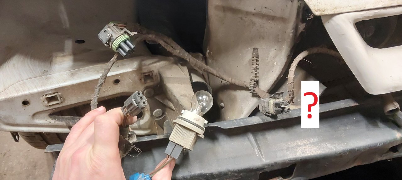

Keegi oskab öelda, mis pistik see on? Nurgasst ntauke näha ka milline võre serv on.

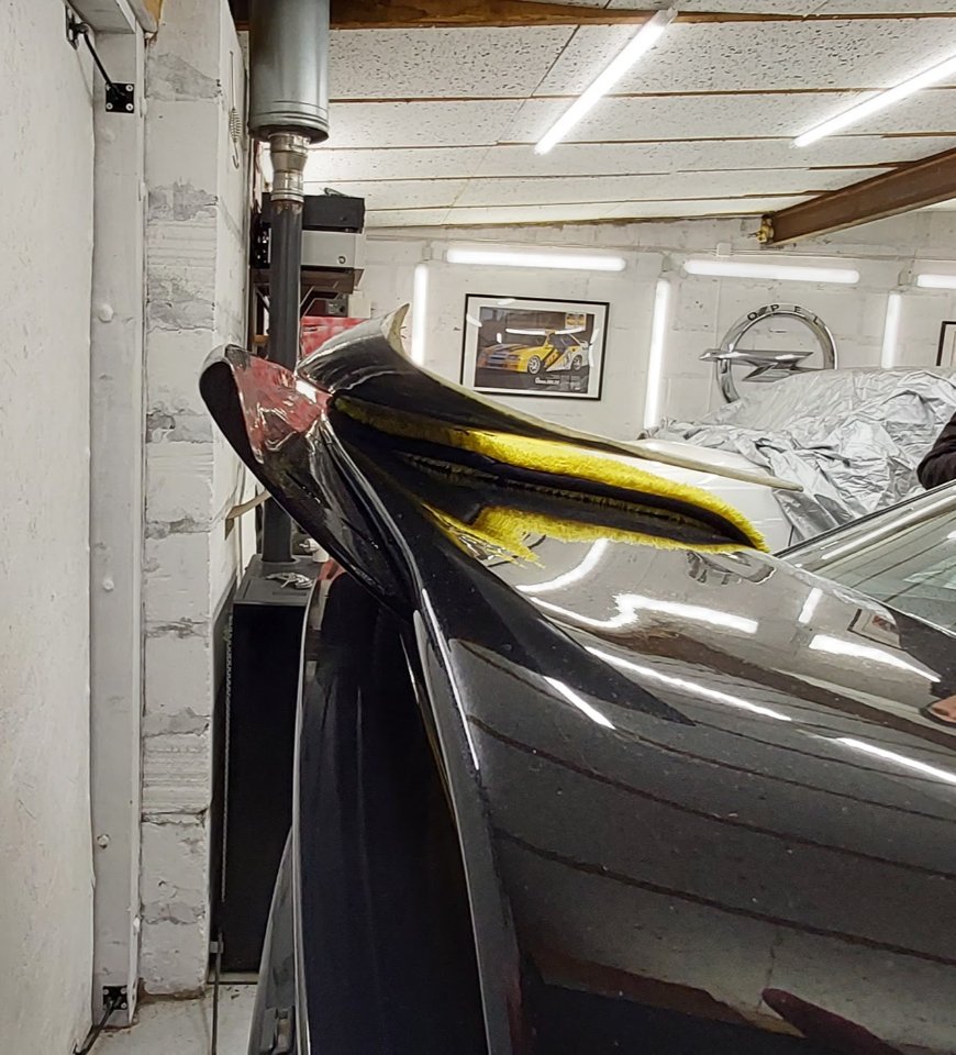

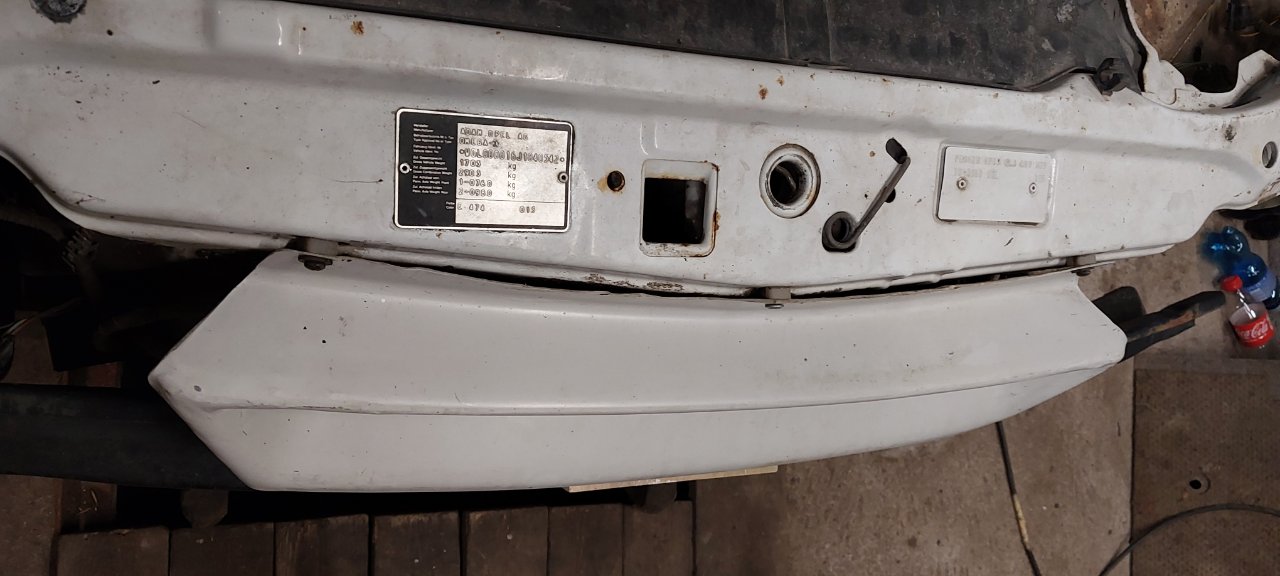

Taga tiiva lisa.

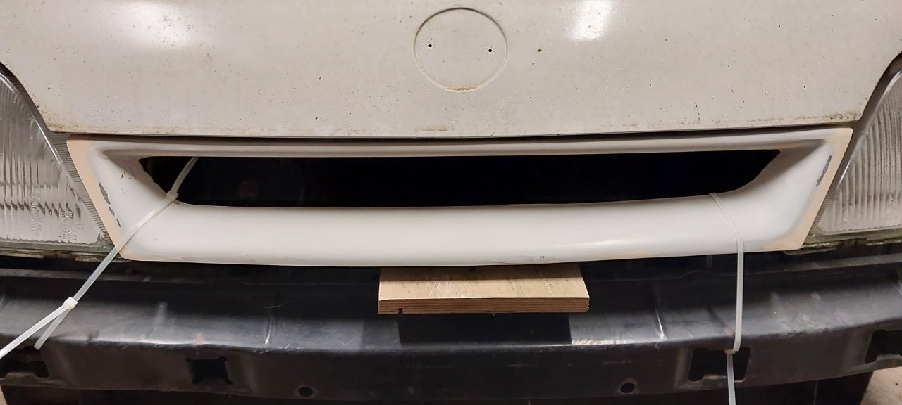

Esi võre.

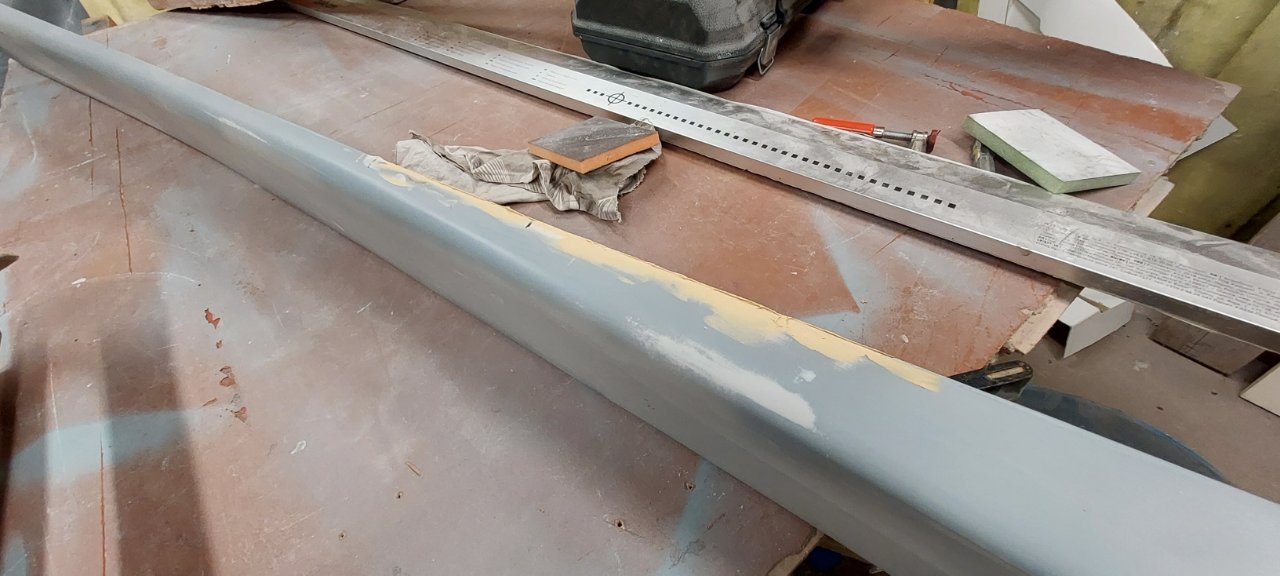

Kole ja servad on ümmargused

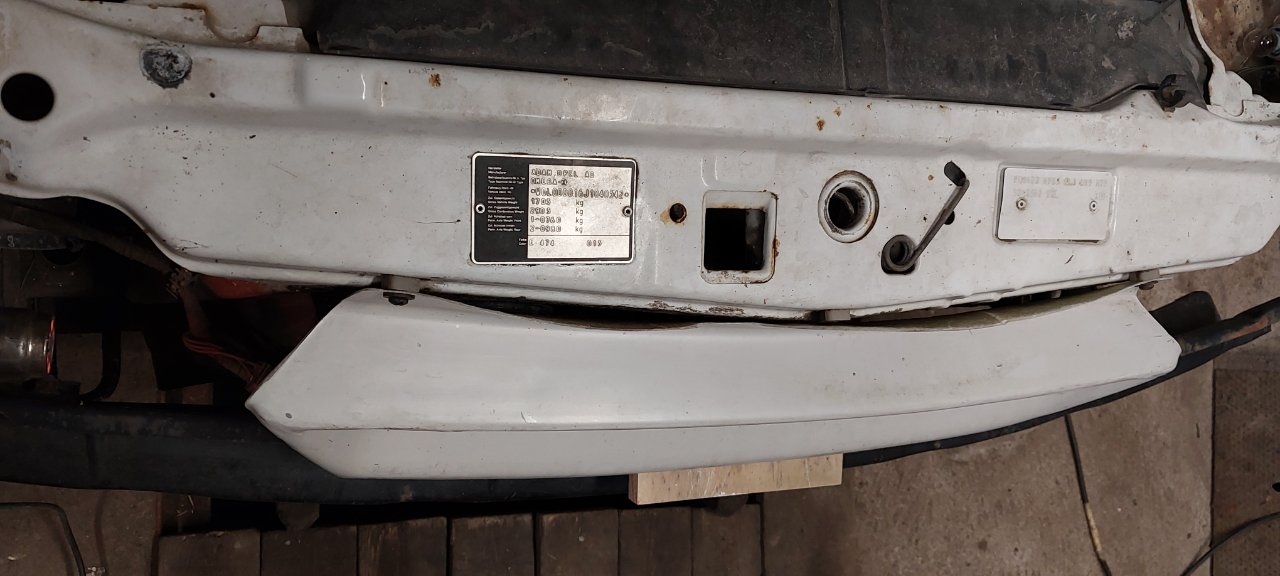

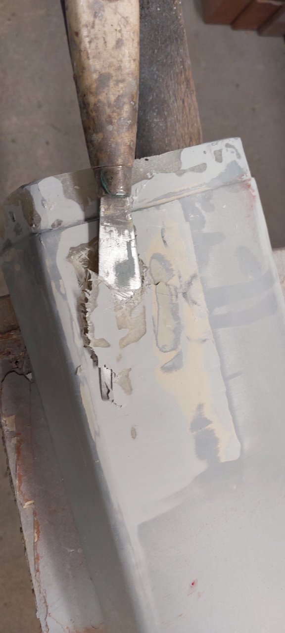

Ohtralt pahtlit ja nüüd on peaaegu selline nagu originaalis olema peaks. Seda sai peale fotot veel veidi mudida.

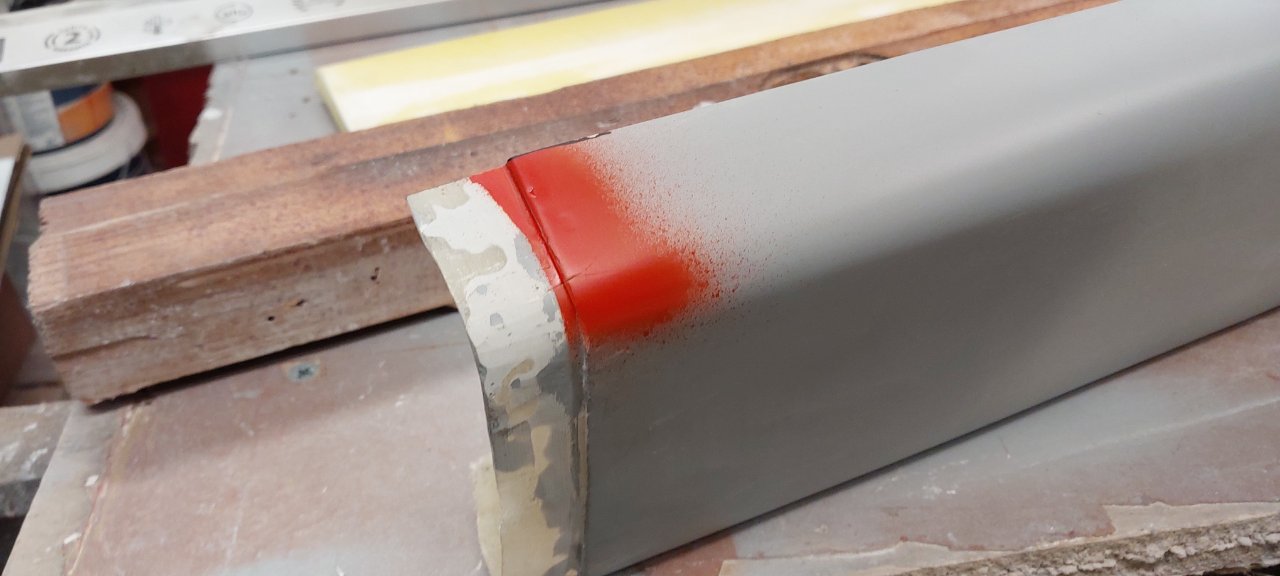

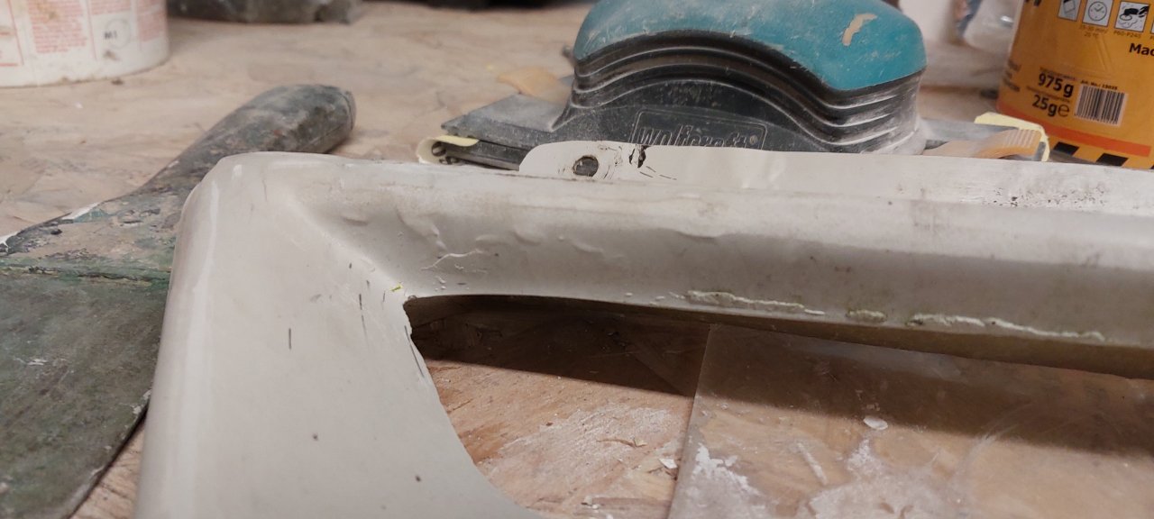

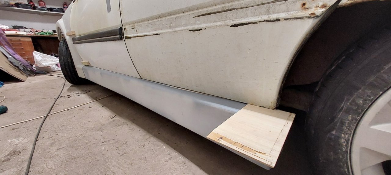

Vasak küljekarbi kate.
Originaalis selline vahe täitsa päriselt. Lihvisin karbi kitsamaks, nii et markeeritud triip sai ak välja lihvitud.
Sihuke korras banaan.

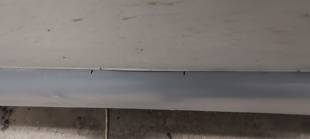

Nurk maha lõigata, et tiivaga vahe sisse ei jääks.

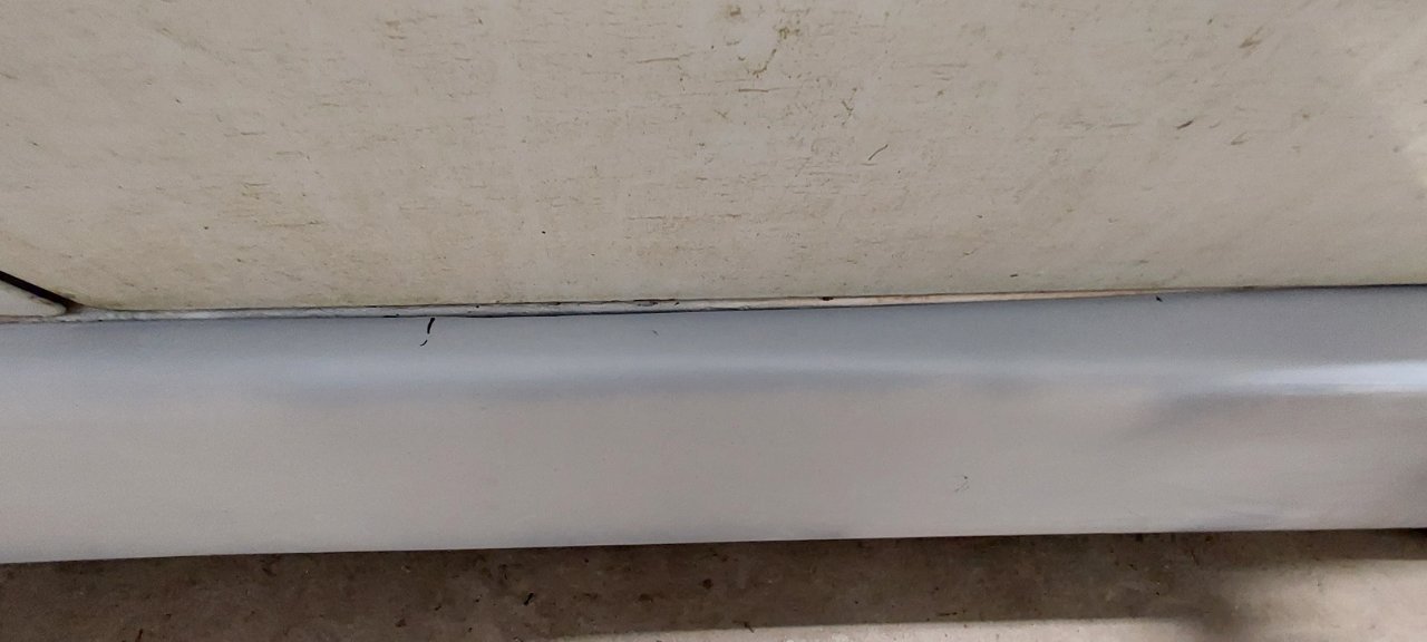

Aerosooliga tegin jälje, et tiivaga ilusti kokku istuks. Kui varem oli aste sirge, siis nüüd on punase ala osa täis pahteldatud.

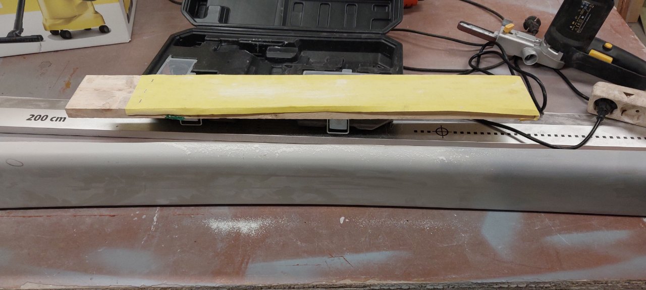

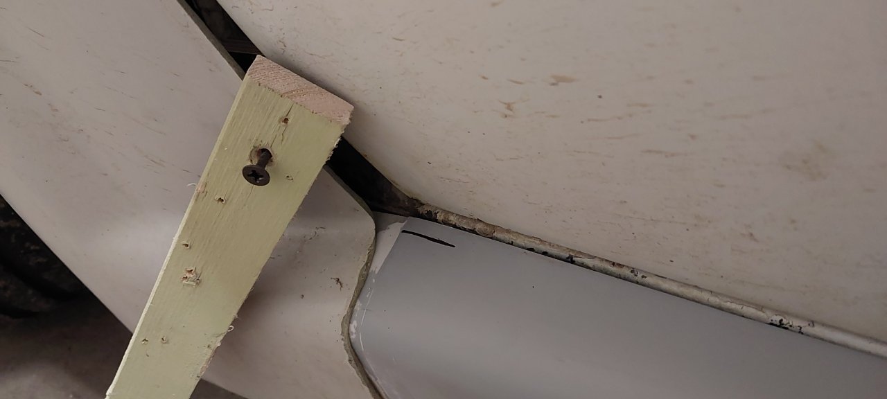

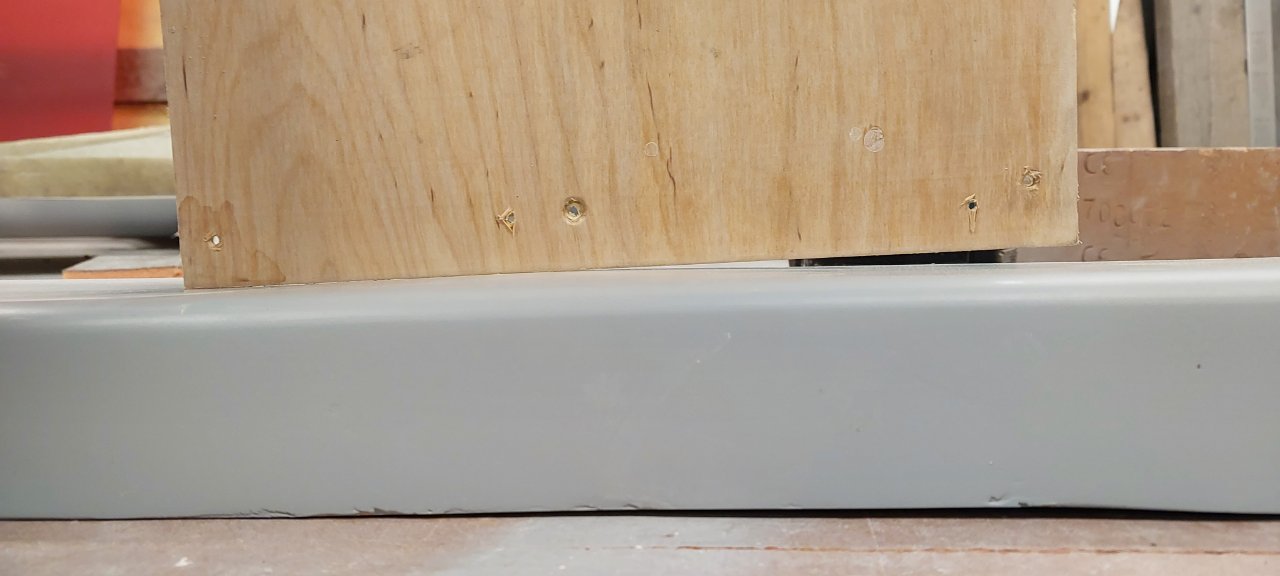

Vähe kõverik. Sai seegi sirgeks.
Peaaegu on hea. Veidi pahtlit veel ja sobib idekalt.
Natukene veel pahtliga täita.
Suht suurepärane. Ilma pingutamata idekas tulemus.

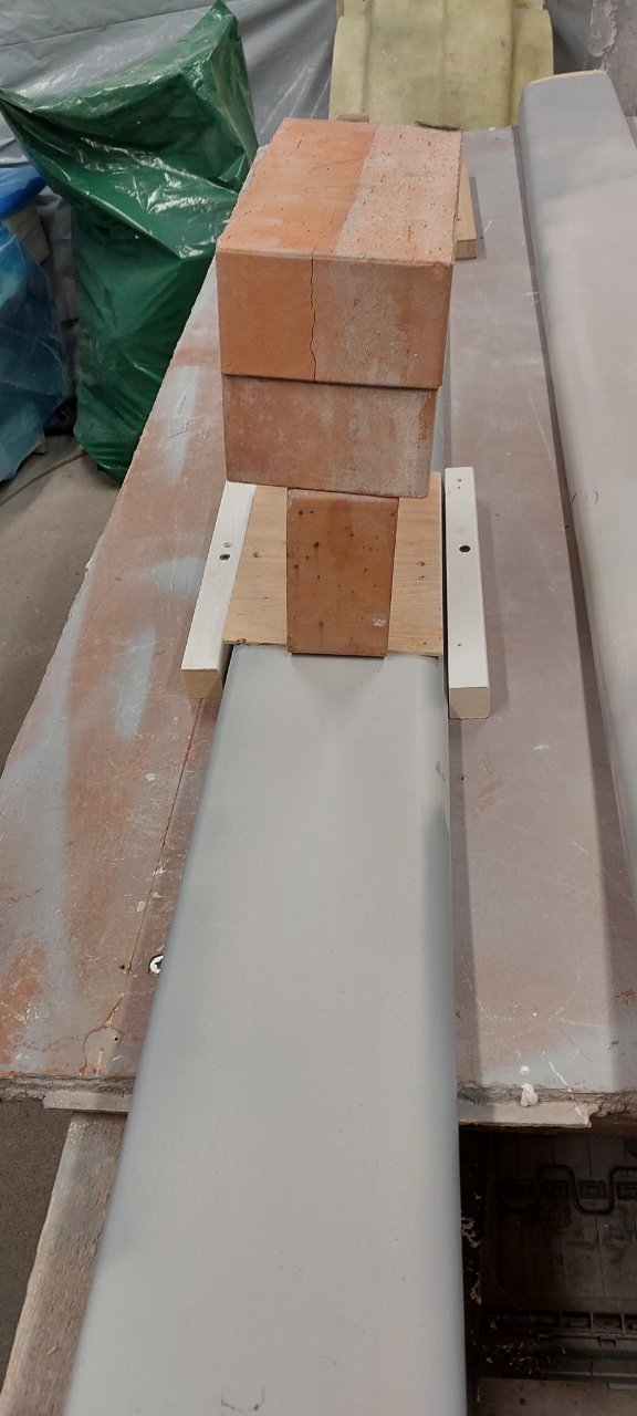

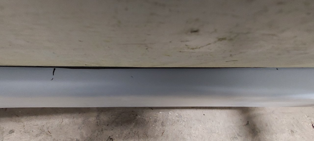

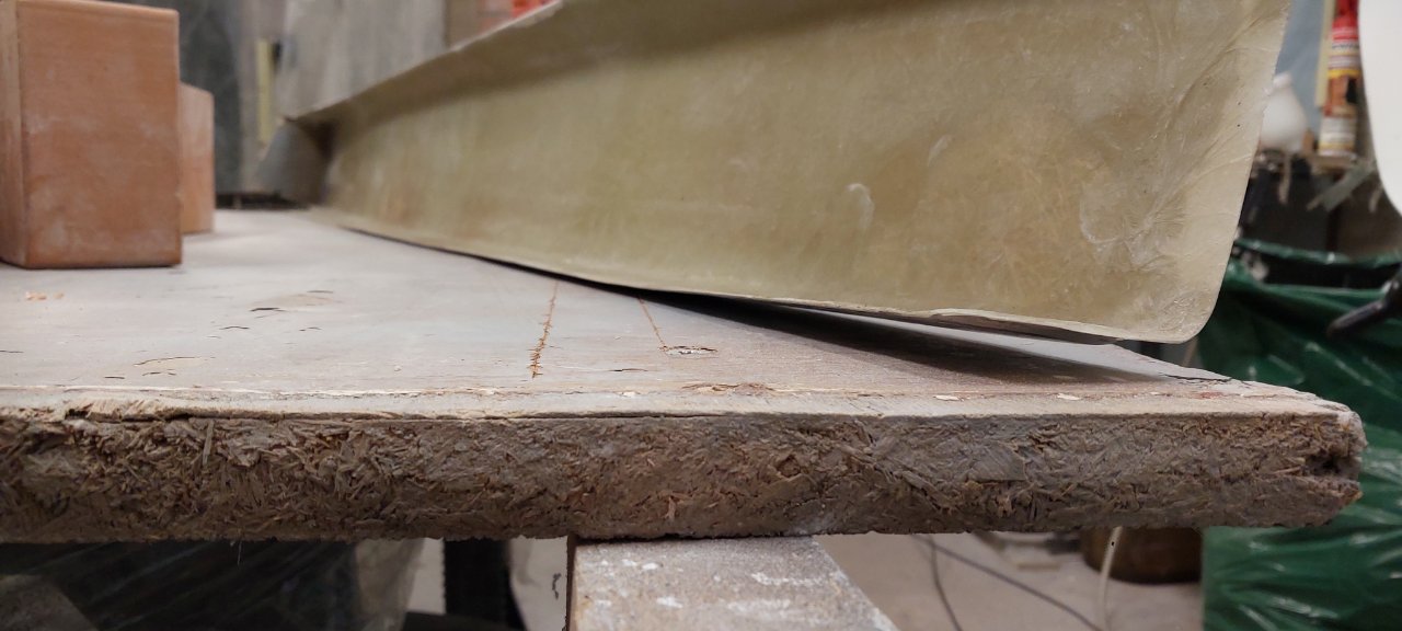

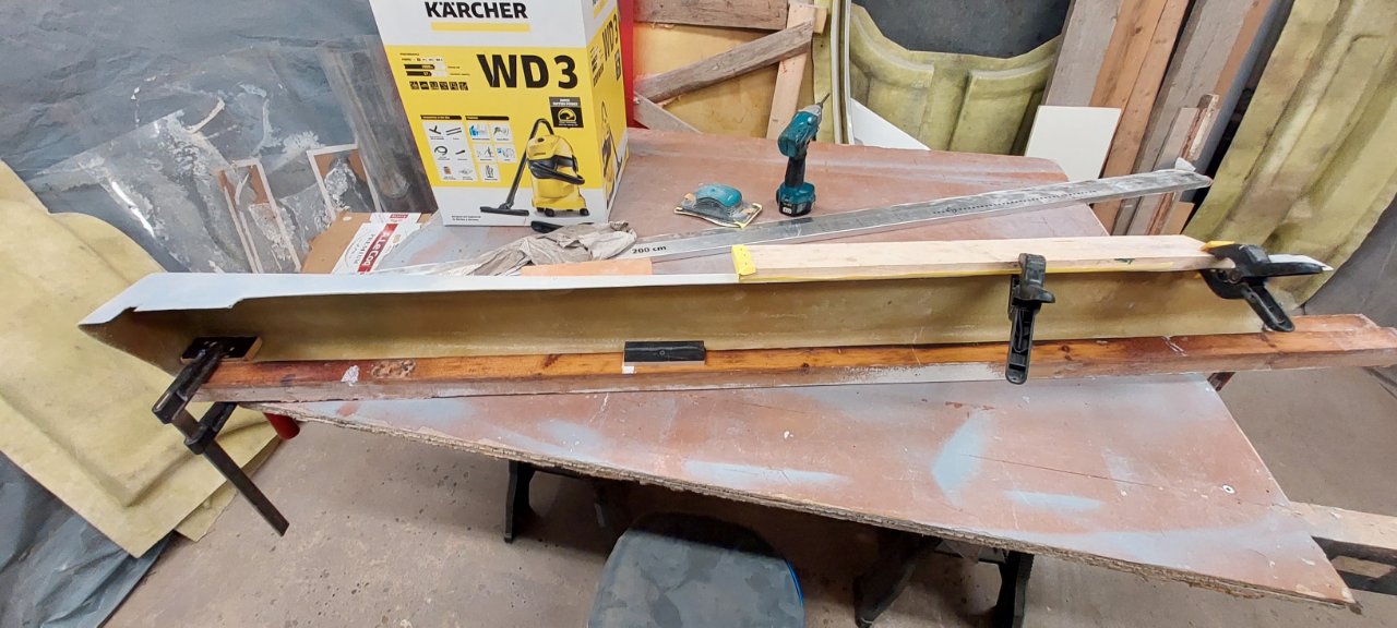

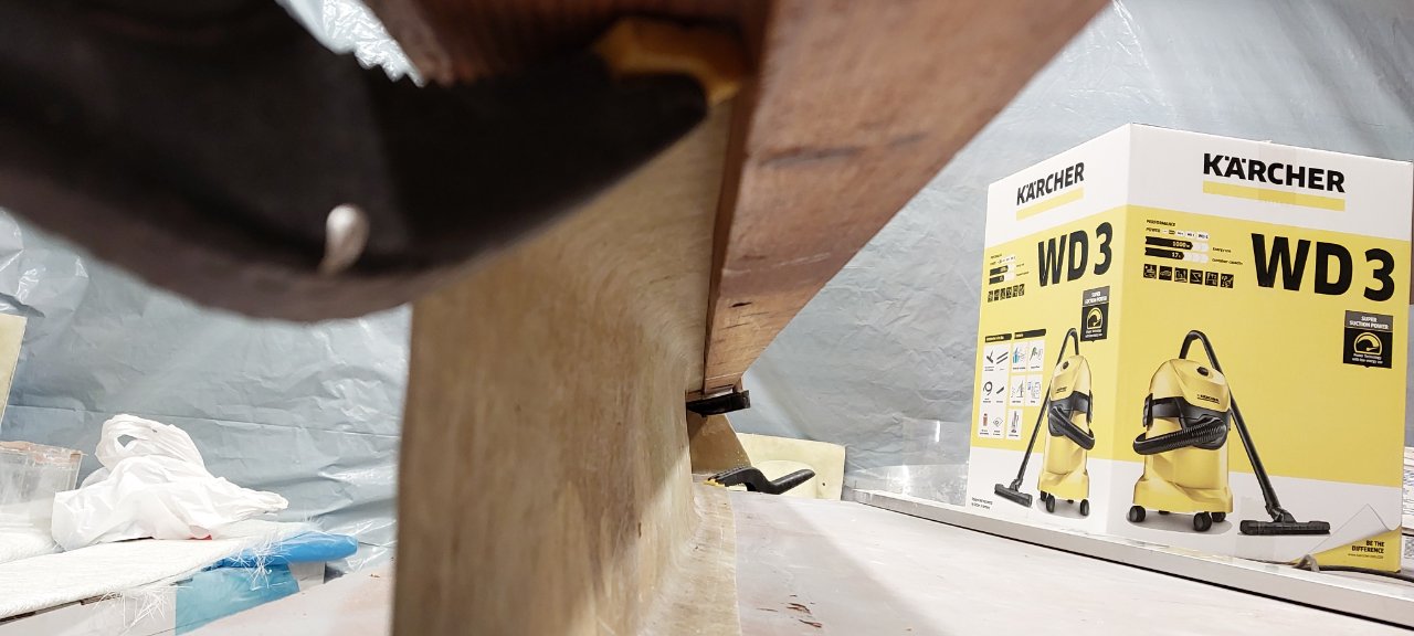

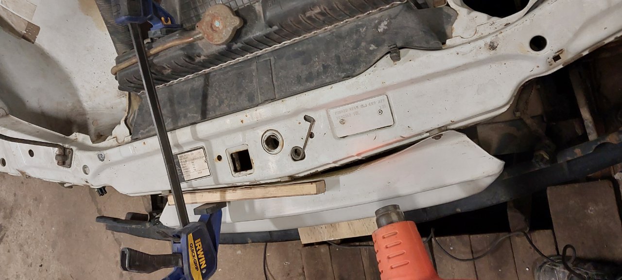

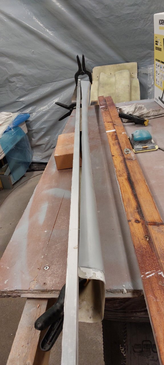

UPS. Kahe riide kihi vahel oli tühjus. Polnud korralikult läbi rullitud.
Keset platsi oli muhk. Füüniga soojaks. Et kate pehmuse ja massi all laiali ei vajuks, kahele poole keerasin laua külge pulgad. Ja mass peale. Tulemus hea.
