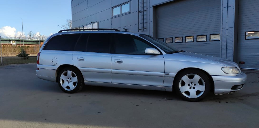

Tere, Omega huvilised, nii palju kui neid alles jäänud on. Ei ole mul ennem Omegat olnud. Ja nüüd sai soetatud üks selline õnnetus/pool piduses seisus Omega umbes pool kuud tagasi. Katsume ta ellu äratada ja vaatame kas saab temast asja. Sai soetatud selle mõttega, et igapäevaselt sõita. Teema tegin selleks et see koht päris otsa ei saaks ja endal hea jälgida oleks.
Tegu on siis 2003a aasta isendiga, mis on üpris ära kasutatud ja väsinud. Mootoriks on bmw 2.5L 110kw commonrail ja käiku vahetab ise ehk siis automaat. Kereks on tal universaal, mis kõige hullem VEEL ei ole. Olen ka hullemaid näinud :D .
Puudusi oli/on ostes palju:
Tagumine luuk otsas
Luugi amordid otsas
Kapoti amordid otsas
Kesklukk töötab poolikult (võtmest paneb kinni tagumised aga sees nuppu vajutades paneb kõik lukku)
Tagumised kettad+klotsid täiesti otsas
Eest klotsid otsas
Roolikarp lekib
Kütusesoendi läbiroostetanud ja lekkis (juba vahetatud)
Eest amordid läbi
Tagant amordid peaagu läbi
Abs ja veojõud ei toimi
Makk puudu
Kõrvalistuja poolne karbikate katki
Soendus ploki nupud täitsa kulunud
Spidoplok vahest jonnib (temp ja kütusetase ei näita alati kohe)
Pihustid lekivad õige pisut
Pindmist roostet omajagu (tavaline ju)
El. peeglid ei tööta korralikult
Kliima ei tööta päris õigest
Katusel roostelaik
Kindlasti veel miskit mis kohe meelde ei tule
Positiivse poole pealt:
Mootor töötab ilusti
Kast töötab ilusti
Sillad üpris tiheked
Püsikas töötab :mrgreen:
Sisu kõige hullem polegi
17" veljed :mrgreen:
Kärukonks

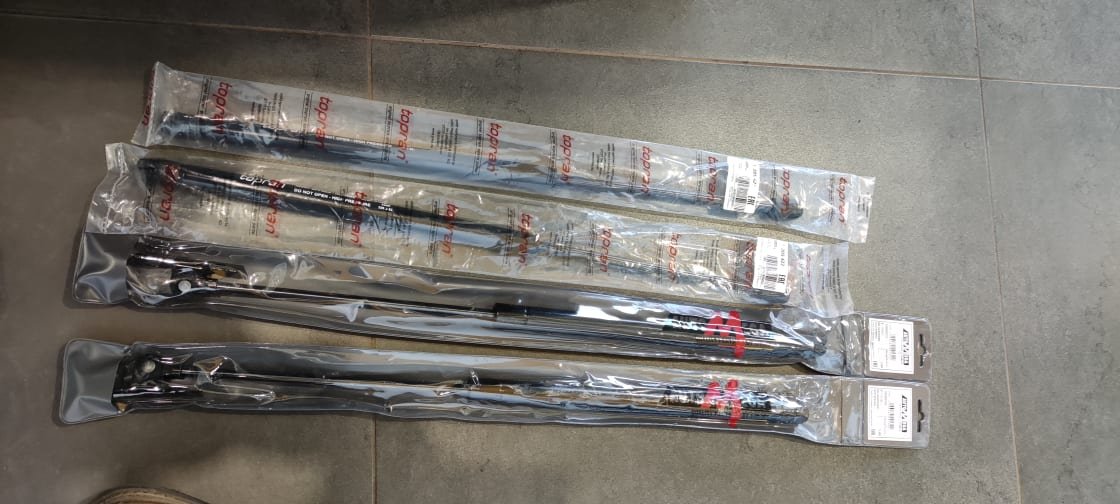

Ei olegi hetkel miskit põnevat ettekanda. Vahepeal niipalju juhtunud, et suverehvid sai alla ja just säin kätte uued kapoti ja luugi amordid. Siiamaani kalla ja talla. :mrgreen:
