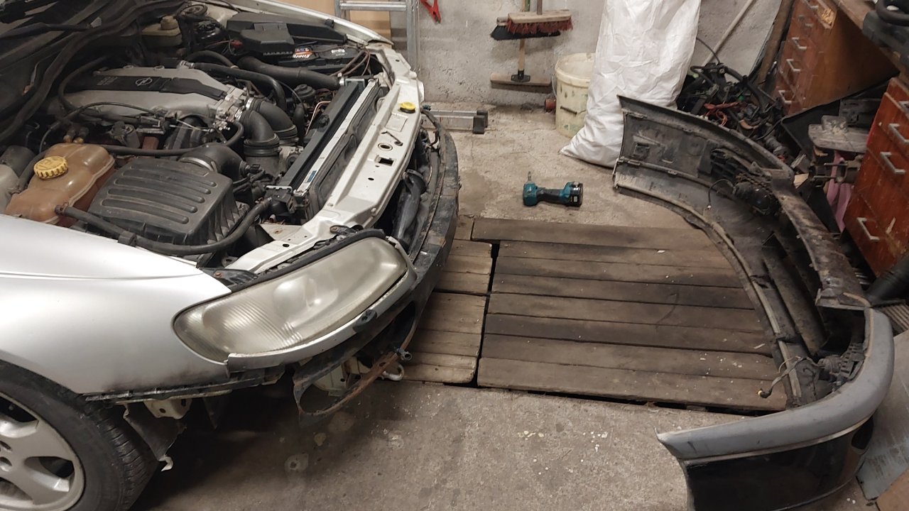

Asi kodus. Otse garaasi ja osandama. Nimelt olid sellel küljes need ATL numbriga oomi küljekarbikatted ja tagastange.
Ei tahtnud neid lõhkuda, nii et keerasin need küprokid sealt välja.
Esistange sain eraldi kaasa, see on kahjuks katki, aga minu jaoks mitte lootusetult.

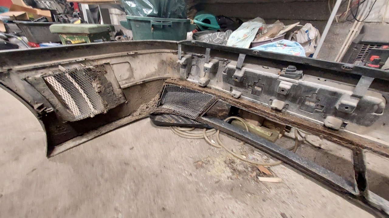

Detailid on jõhkralt rasked. Pm on originaal stange peale ehitatud kuidagi fiibri ja pahtliga. Ma arvan, et ma ei luiska, kui ma ütlen, et tagastange on 30kg. Orikas vist pole isegi mitte 10kg.
Küljekarbi katted läksid ühel pool katusekivi kruvidega kinni. Laia peaga ja värki. Seal karpidega oli nkn hapusti. Üks karp normilt ära tõstetud, see sai kuvaldaga sirgeks tagasi löödud.

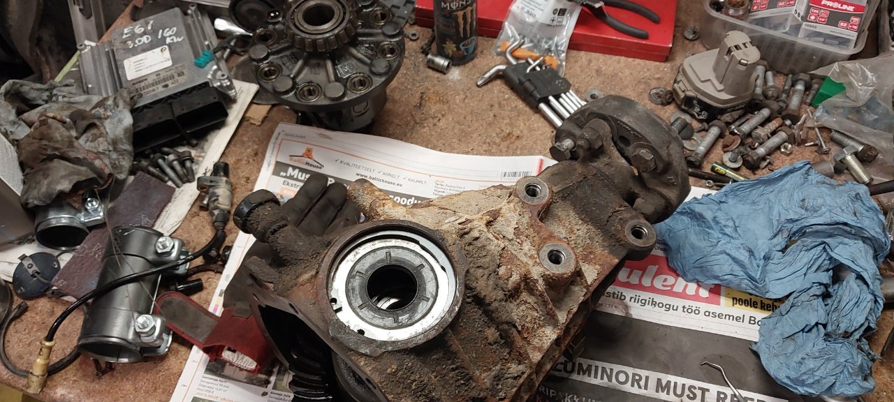

Järgmine ülesanne on leida LSD differ. Sellega aitas Raks hädast välja. Nii et ei ole midagi, et sinu mõte läks nahka, ei läinud, sai oomile alla, lihtsalt natukene teisele.
Diisli 3,27 differ käes, poest COMMA LS 80w-90 õli ka, ostsin uue kütusefiltri ka igaks petteks. Valeo toodang, plastik korpusega.

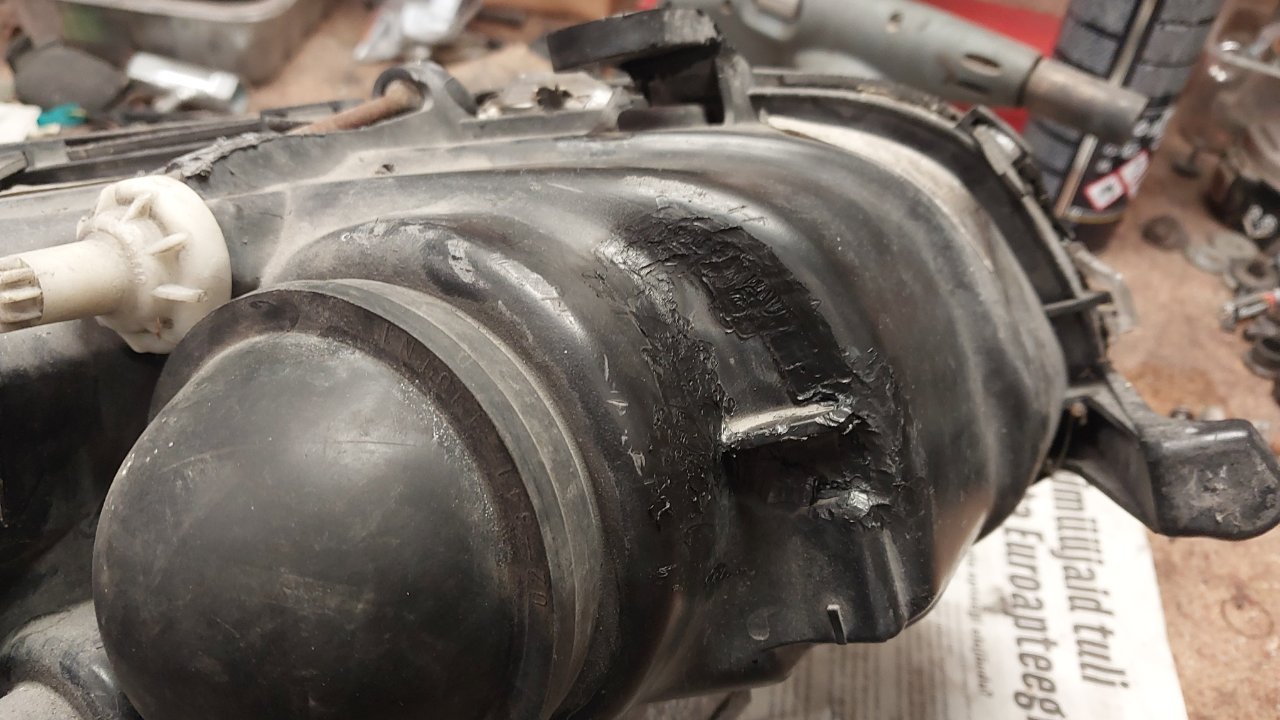

Kuna kliima pani villast ja kompuutris oli temperatuuri näiduks F, tõmbasin esiotsa laiali. Andur täitsa puudu.
Hella andur(10€) läks külge. Ei viitsinud nende 3€stega jantida, las olla hea asi.
Vabajooksu differ alt käes ja vot, diisli oma otse alla ei topi. Diisli omal M14 keermega poldid küljepeal, aga sellel M12.
Kiirelt otsida, äkki kellegil polte ja kronsat pakkuda. Või äärmisel juhul lihtsalt polte, kronsa võib puurpingis üle ka puurida.
Igastahes ei tulnud siit midagi.
Kuna ülekanne oli nkn vale, siis võtsin nõuks, et vahetan sisud ringi.
Bensuka differ tuli vabsee hästi laiali, märkimisväärset jõudu rakendama ei pidanud.
Diisli oma peksin see est kuvaldaga lahti. Ega ta tulemata ei jäänud, aga pea jubedalt valutas sellest lõhkumisest juba.
Kõik seest puhtaks...
Siis meenus, et tegelikult mul peaks vist kuskil üks LSD element killesse pakituna vedelema....
Aga noh, jah, jäägu siis nii.
LSD alla, tagastange aka külge ja biiter vat et valmis.

Talle tuli tangidega veidi viagrat anda.
ei tegelt, see vist ATL stangega ei sobinud kokku ja siis ots alla suunatud vms.

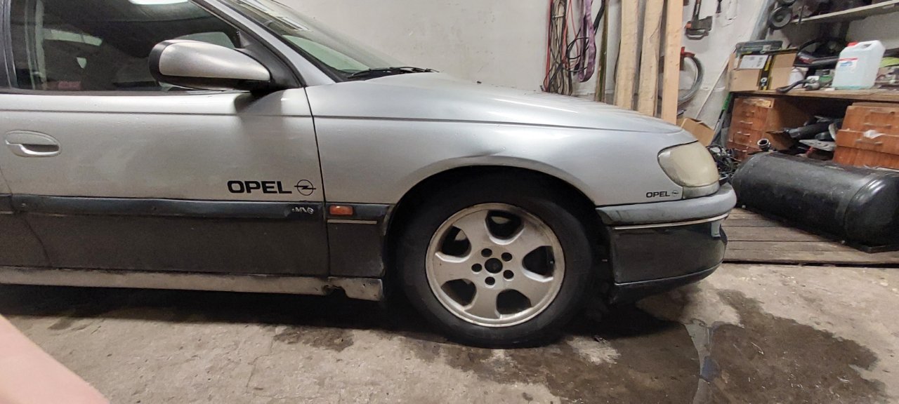

Alu klapikambrikaaned on alles,
Piduriplekid tunduvad alles olema.
Kässar võtab ka, ainult eelmine omanik ütles, et vist tuleb reguleerida tüvile minekuks.
A, udukad ka ei toimi. kahtlustan nupu viga.

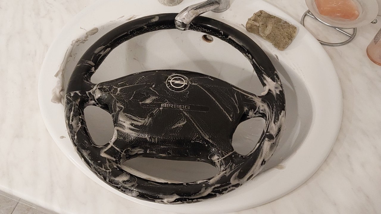

Kuna sellel oli roolinahk täitsa ribadeks, siis otsisin keldrist ka rooli välja.... jälle minu vana TDSi oma.
Ilusti oli kilesse pakitud, aga siiski pesin puhtaks.
See sai päris kena.
Nüüd järjekord auto küljes oleva eemaldamine.
Siplesin, mis ma siplesin, aga seda krt kätte ei saanud.
Nii et rebisin vana naha lihtsalt küljest ära ja nüüd on kummirool.

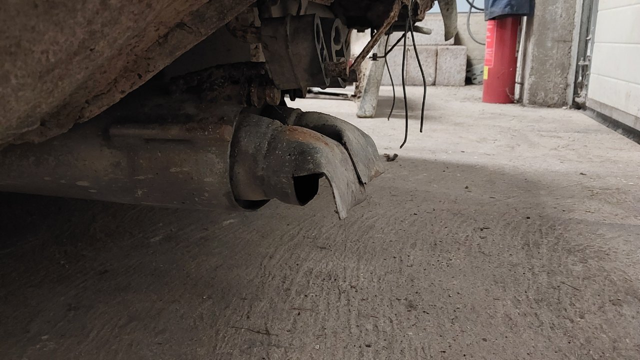

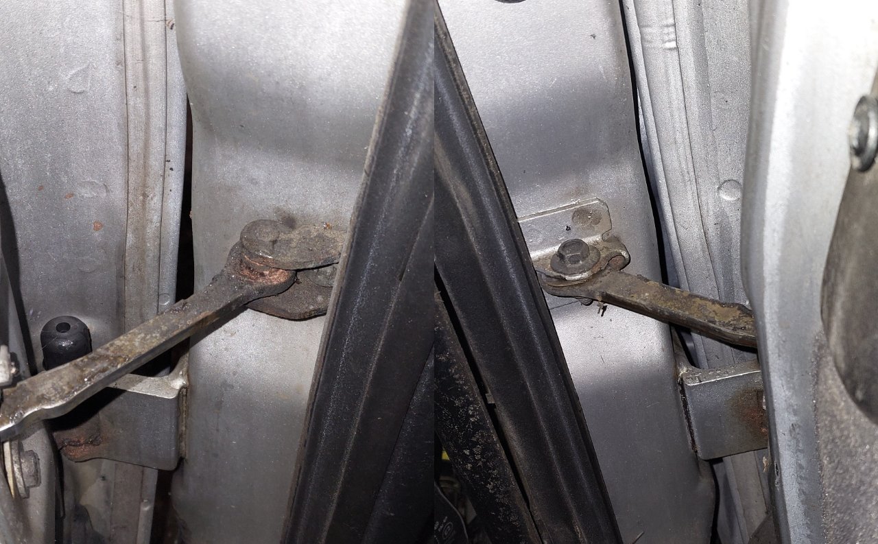

Keegi oskab aimata, mis viimasel fotol toimub :D ?
NB, mõlemad on tagumised uksed.

Tagumistel ustel ei tohiks olla minu mäletamist mööda sellist ukse piirajat nagu ees, selle lollaka plast seibiga.

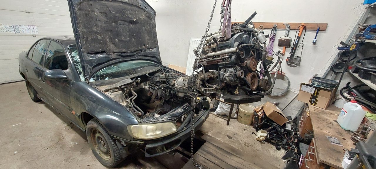

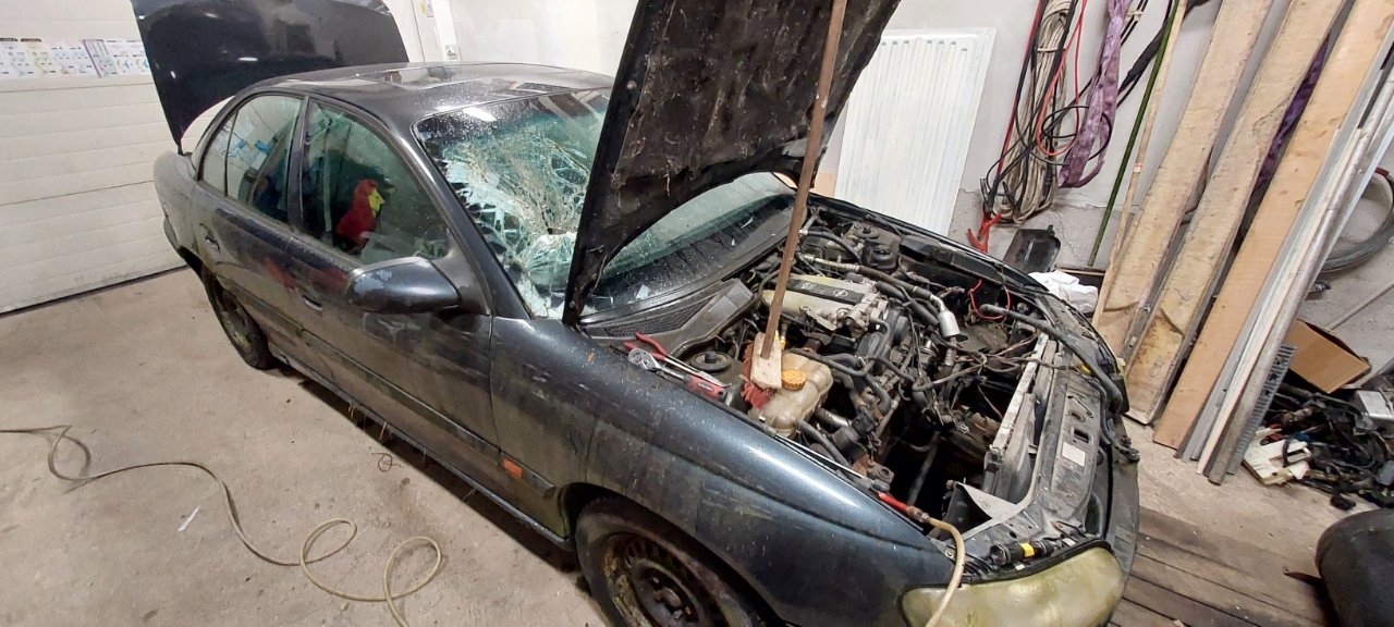

Aeg mingi postitus teha.
Selle autoga juhtus sihuke kole lugu et....
Umbes 20km peale sihtotstarbelist kasutamist otsustas mootor poegima hakata...
Kepsi tuli läbi karteri ja ütles "hello from the other side".
Umbes 30 sekundit saale kolsust kuni sellise klõbinani, nagu oleks kruusakivid mööda põhja käinud.
Nii. teine v6 mootor mul küll olemas, aga kuna see saabi pealt, siis seal kindlasti karter teine. Evo tahab sedaani õõtsasid ja pooltelgi ka niikuinii saada.

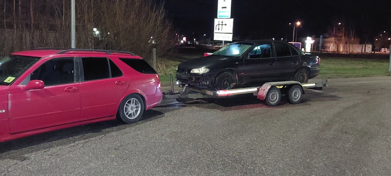

Teisipäev rändasin siis uuesti pärnumaale, samma hoovi, kust selle hõbedase tõin ja sikutasin omale treilasse.
Treilal vints katki, nii et tõmbasime kohaliku T40nega selle siis peale.
Tagasitee oli suht rahulik, seda enam, et mingi tegelane otsustas terve Pärnu-Tallinn liinil 80-ja 85 vahel lasta.
Minul küttekulu ka madal, mingi 7,8 vist tuli keskmine.
Reedel vintsisin selle junni omal garaaši. Laupäeval hakkasin sellega tegelema. Eesmärk oli mootor enne käima saada, kui osandama hakkan.
Esiteks ei taha tühja tööd teha, teiseks on ta automaatkasti otsas ja oleks vaja teada kas see üldse toimib.

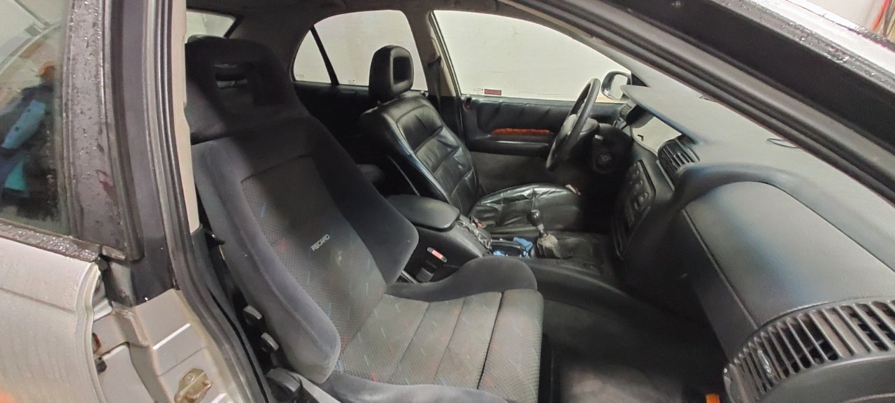

Auto on normaalselt ära lammutatud. esiklaas sees juba mitu aastat, salong hävinud.
Süütelukk ja tagune puruks, jupid leidsin vaiba pealt ülesse. polstrid laiali. Esiistmeid pole üldse.
Kusjuures tehasest on päris hea varustusega olnud. Autotelefon, cd box, tagaustes ventilaatorid, katuseluuk, kaardin. Esiistmed olid puudu, sest eelmine omanik ei saanud neid üleeelmiselt kaasa. Quess what, sellel olid nahk recarod sees.
Süüteluku panin enamvähem kokku, starter ei toimi.

Vend tundis auto ära ja ütles, et ta tahtis seda 5a tagasi osta. Just selle katkise esiklaasiga jäi see meelde.
Kuna autol on üsna heas korras kere, ls alla 200 000, siis sai ühele siin otse pakutud, et kere ei taha osta?
Jutu käigus selgus, et need puuduolevad recaro nahistmed on täna minu biturbos.

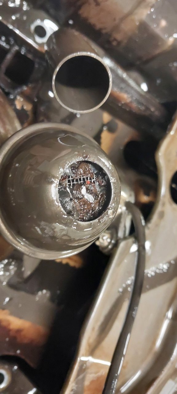

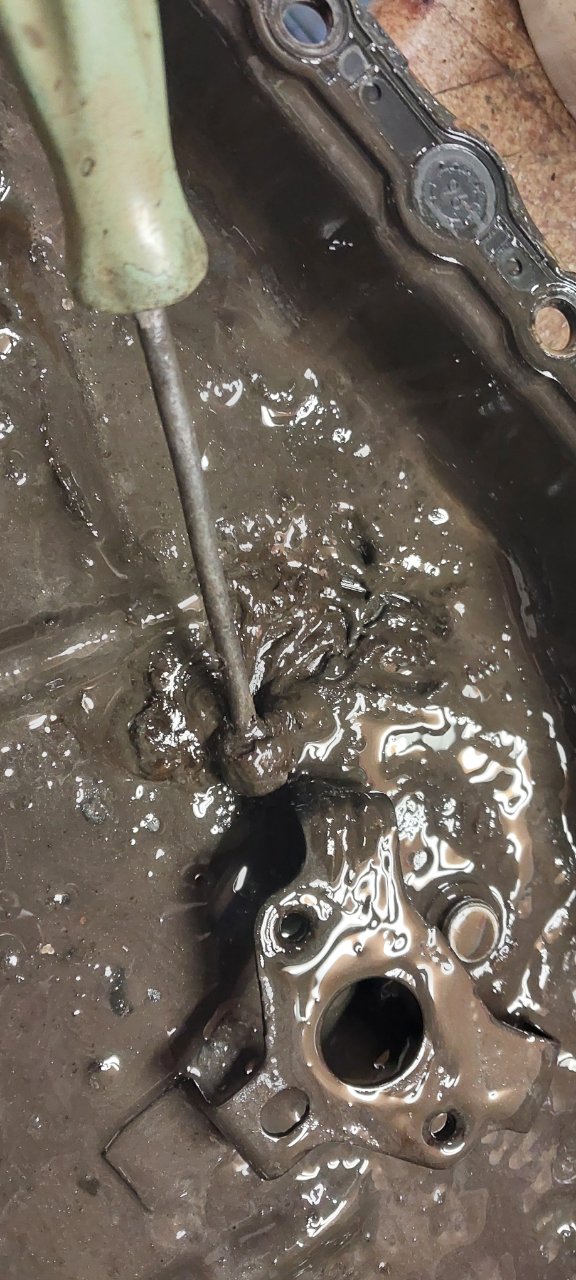

Mootor sai käima pandud. Mingi kahtlane kolin oli sees.
Tuli ja kadus.
Saalekolks?
Aga muidugi.
Ei tea, kas sellel kunagi õli oligi vahetatud. Sihukest muda ei tekita ühe saalega. Ja pealegi, enne läks võttur umbe ja siis alles tuli saalekas järgi.
Nüüd on mul 3 3 liitrist V6te ja nende kolme peale üks normaalne väntvõll.
Viisin täna vända tõukurisse kontrolli. Muidu on kaelalihv 38€ kaela kohta, mille alla neelaksin kenasti, aga nad ütlesid, et 80% juhtudel on vänt kõver ja mõni teine kael vajab seetõttu veel lihvimist, et asi jonksus oleks. Mingi üle 100 ei taha küll vist välja käia selle eest...
saaled ka vaja osta ju. 40€ komplekt remontmõõt+sama palju tavakad.
saabi mootor peale?
Noup, Risto002 tuli välja huvitava vihjega, et seal on surveaste ju palju madalam. 10,8 asemel 9,6 vist oli või... anyway, kw jäävad ilmselt jube palju vähemaks, kui see NAks teha.
Kuna vända kontrolli tehakse alles järgmine aasta, jumal teab millal, järjekorra värk, siis ilmselt lammutan selle saabi mootori laiali ja tõstan vända ümber lihtsalt.

Lihtsam vist enne igat mootori ostu karter avada kui sellist pilti hiljem "pauguga" avastada..julm möks lihtsalt.
Postitusi: 2809
Re: Talilööja 3.0 Martin
Ma isegi ei kujuta ette, kuidas see võimalik on.
Ma küll ei süvenenud selle tehnilise muda DNAse, kuid lihtsalt vana õli see nüüüd ka olla ei saanud.
Teised vända ja kepsu saaled olid korras ka.
Okei, mingid kerged triibud olid sees, aga nihikuga mõõtes oli tulemus ok (seda ütleb profiesionaalne meteroloog :D)
no sorry, pole kodus digi mikromeetrit, 3 mikronilise täpsusega :D
Silindri seinad küll täiesti siledad. Jah, võiks üle hoonida. Aga seda ma tegema ei hakka.
Aga endiselt, seda muda oli väga palju.
terve see plekist pann... mingi 5mm kiht selle sees.

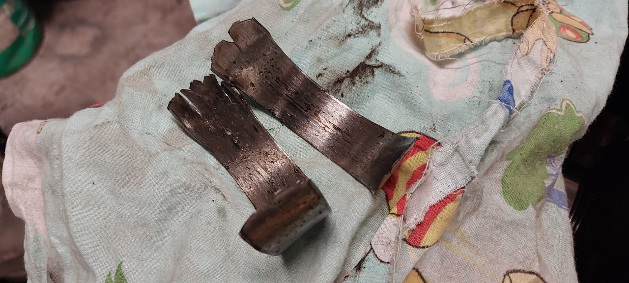

Ainuke vist hea asi on remuse lõpupütt selle sara pealt. Katid on unikad(alla 200 kella wtf). ei tea, kas sai orikate eest 300 kokkuostus ja pani 50€ tk unikad alla või? Lootus oli, et äkki vähemalt LSD all. niipaljut sulle. Tagasilla õõtsad on minu vaba vajadus. Ja no, saan lõpuks kulumistriipudeta pre salongi plastikud oma biturbosse.
Ja selle, krdi teise õlituli ei lähe isegi põlema. Kusjuures, mingi hetk isegi mõtlesin, et pagan, kas ma seda ei kontrollinud, kui ostsin, no panin tähele küll, aga unustasin kohe ära.
Peab tsekkima, kas pirn üldse sees on.
