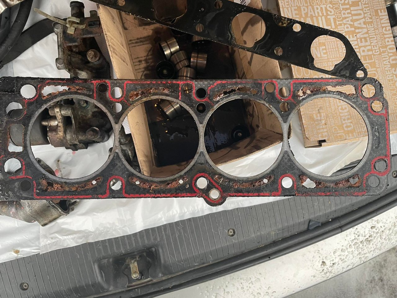

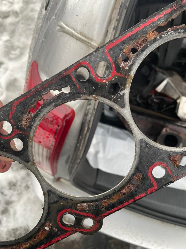

Nii. Sai lõpuks kaane maha ja sai veenduda et tõesti, tihend oli küpse. Väga. Nüüd ootan kõne mehelt kes kaane lihvi võttis, et kas peab survet või mitte. Lähevad uued klapisääretihendid ka kui kaas juba maas on. Ehk saab auto nädala lõpuks liikuma juba.
