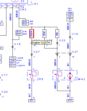

Skeem väidab, et diislil paagipumpa pole.
Sama mootori puhul pole paagipumpa ka omegal, teistel mudelite puhul pole süvenenud.
VP pump tõmbab ise endale kütust ette.
