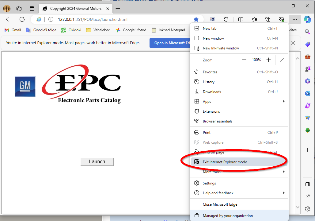

Seal on aga probleem. Opel EPC töötab ainult windows Internet exploreriga. Windows 10+ versioonidel on Internet explorer aga eemaldatud.
Pole viga, selleks on möödapääs. Toimib ainult microsoft edgega, teised brauserid seda ei toeta.
2024-01-20 10_37_55-Window.png (129.93 KiB) Vaadatud 8025 korda
Minul küll on juba valitud "internet explorer mode", mistõttu, on minul valik "exit".
See valik on olemas ainult veebilehtedel, kus explorer mode on lubatud. Suvalisel teisel lehel on see teksti osas deaktiveeritud.
Lähed "modi" sisse ja on kõik töötab nagu päris.
Kui selline valik üldse puudub, siis tuleb minna samas menüüs 2 rida alla poole "settings".

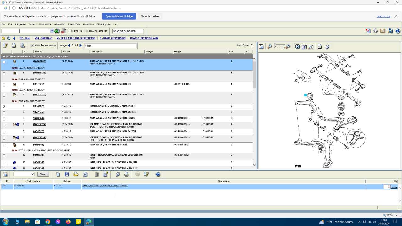

Lõppu väike kuvatõmmis, miline kataloog välja näeb.
2024-01-20 11_03_37-.png (216.58 KiB) Vaadatud 8021 korda
