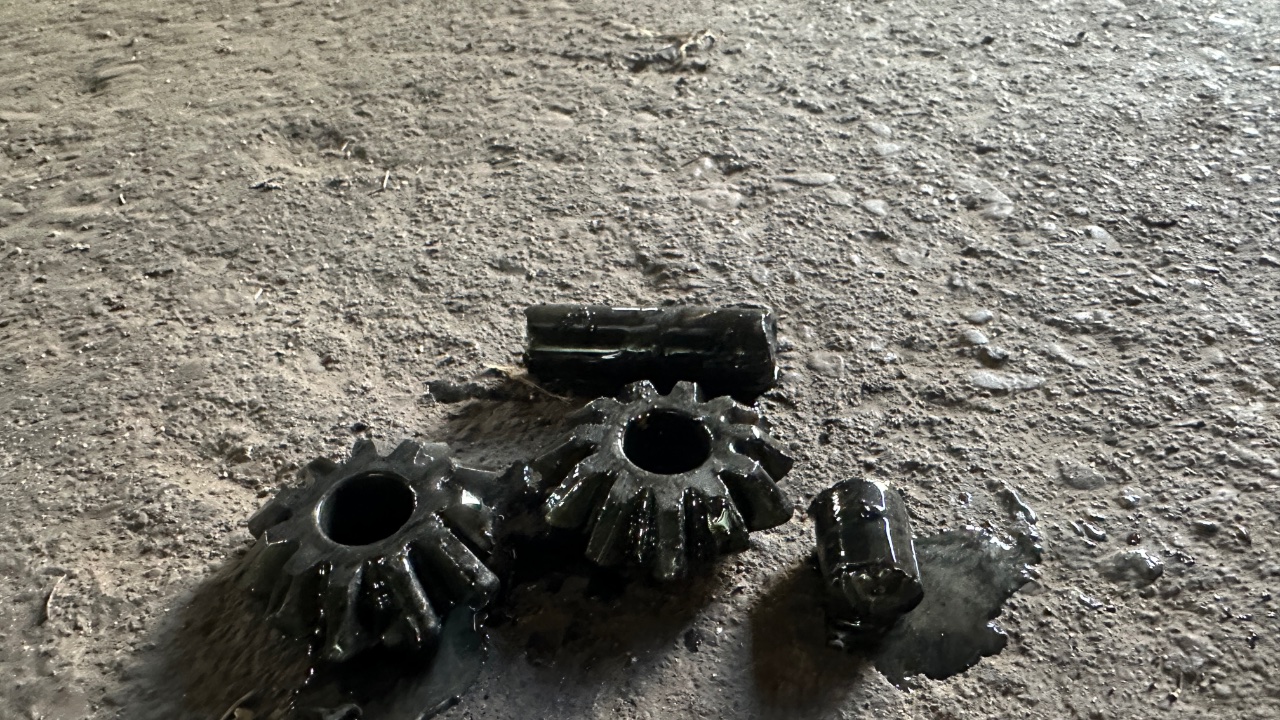

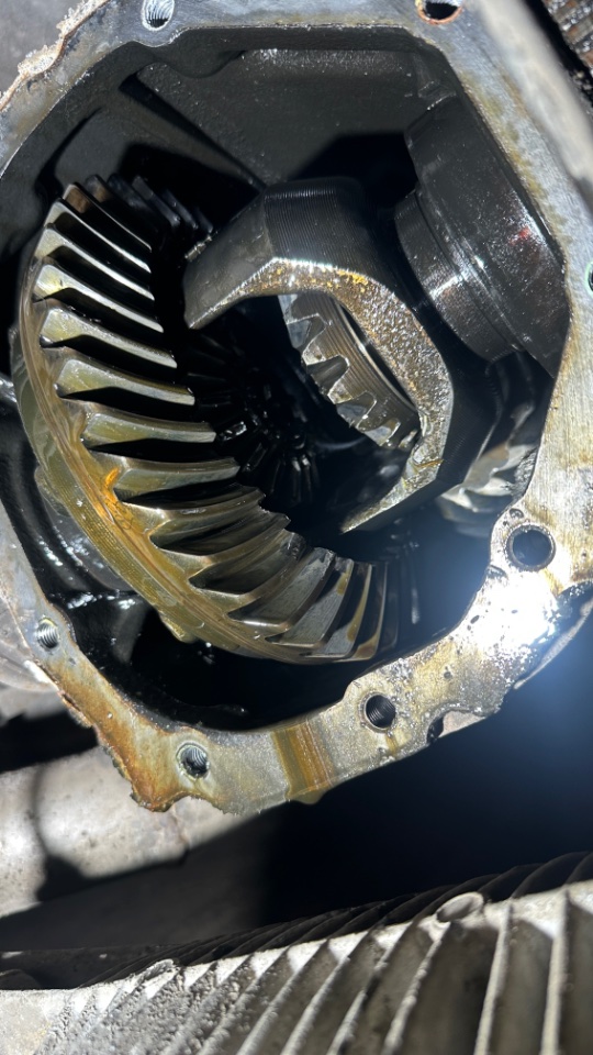

Mure selline, et auto ei taha edasi liikuda. Lasin natuke rehve ringi ja peale seda kostus tagant maru kolinat. Kohapealt minnes oli valjem, sõidu ajal ei kuulnud midagi.
Paar päeva hiljem tegin möödasõitu ja kadus vedu tagant.
Kardaan käib ringi kui käik sees, aga kumbki ratas ei vea. Ratast liigutades veovõll/pooltelg liigub koos rattaga mõlemalt poolt. Ei tahaks uskuda, et diffrist jagu sain. Kas viga võib olla diffri satelliitides või...?

Pooltelje/d lasid pilbasteks ma pakun.
Kunagi tdsiga lasin kruusapeal pooltelje laiali, aga see andis juba varasemalt käiguvahetusel märku et kohe minek.
Diffril kaan maha ja kohe näha kas pudeneb seest midagi välja.
Veovõll küljest, porikumm maha ja näed kas seal häda.

Vot siis selline lugu :D

Väheke katki tundub😁
Postitusi: 2397
Re: Mure diffriga
tsut-tsut ainult :mrgreen:
Re: Mure diffriga
Uut difrit vaja......
