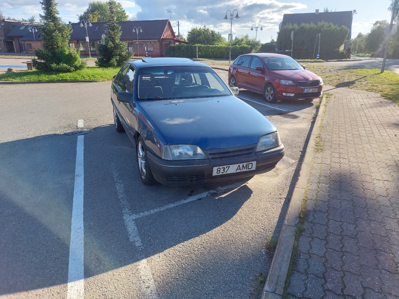

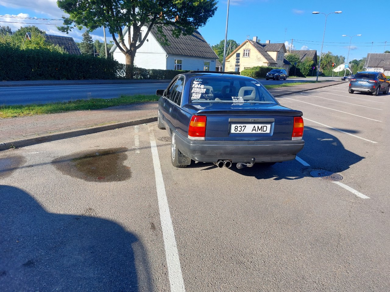

Nüüdseks tehnoülevaatus peal ja sõidetud juba 750km.
Hetkel jääb asi nii, et ümberehituse akti ei hakka ma edasi jätkama, sai lihtsamalt läbi, läksin otse ülevaatuse punkti ja ei öeldud ning küsitud midagi, co lubatud tühikäigul 0.5 ja mõõdetuna 0.2
Eks näis kaua see atm kast vastu peab ( edaspidi läheb manu kast vahele).
