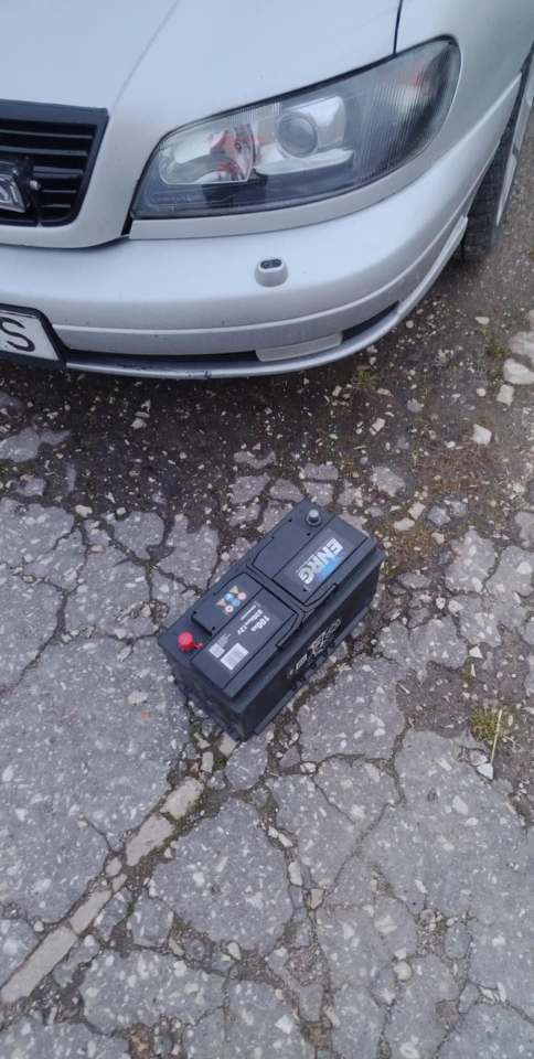

Alustuseks sai uus aku ostetud. Lasin mekaanikul tellida, ilma kõmmita 75 eurost münti. Vana jooksis 2 päevaga nii tühjaks et kellaploki tuled hõõgusid.

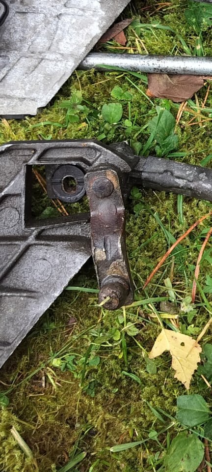

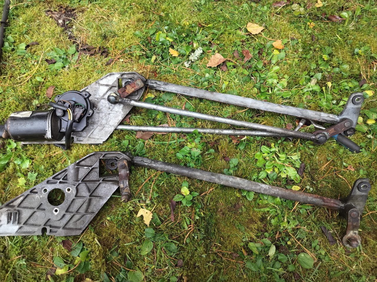

Siis oli jama kojameestega, vaevaliselt liikusid.
Võtsin küljest et määrin ära, aga kundepoolne hoob oli nii kinni ja oli näha et seda on enne mind juba pekstud. Imestan kuidas mootor jõudis üldse seda liigutada.
Ei jäänud muud üle kui lakalt järgmine võtta ja see sai siis määritud ja liigub vabalt. Hoobades kerged lõtkud on aga ei hakkand süvenema kas sinna saab uut puksi või mis iganes sinna käib.

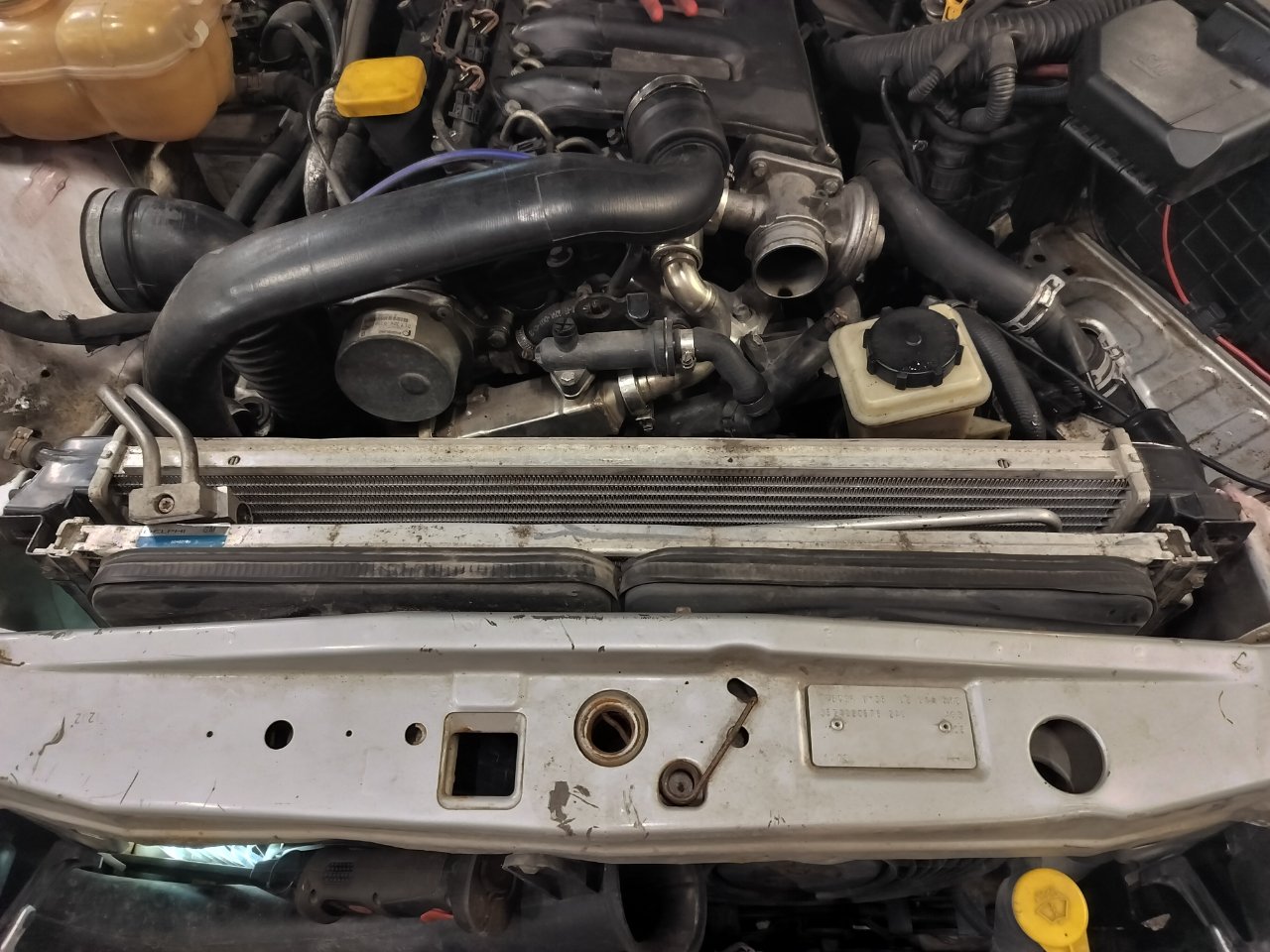

Lakapealt sai radikas ka kuuti tõstetud, plaanis seda NV vahetama hakata siis saab kütuselekkega ka tegeleda. Eks näis.

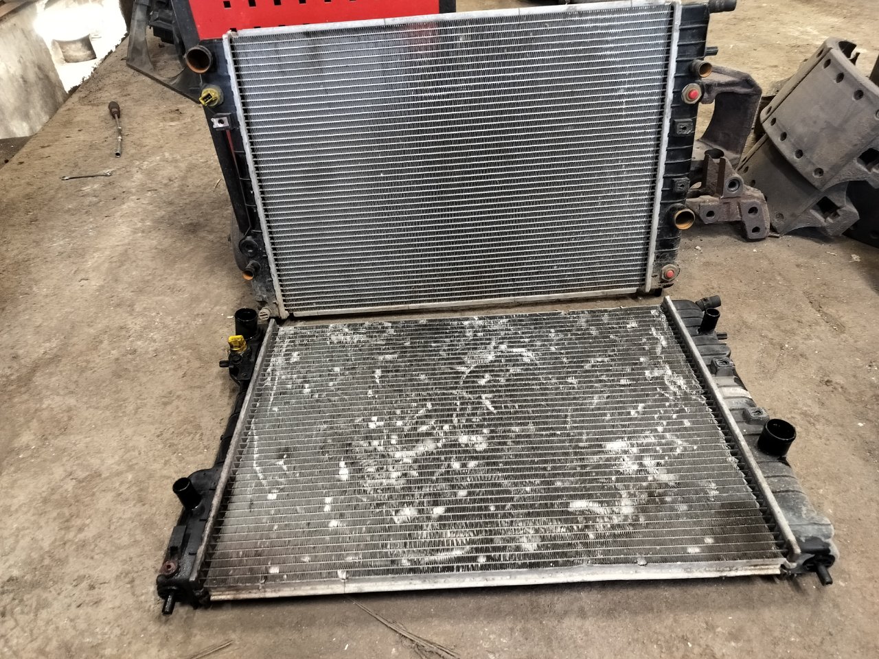

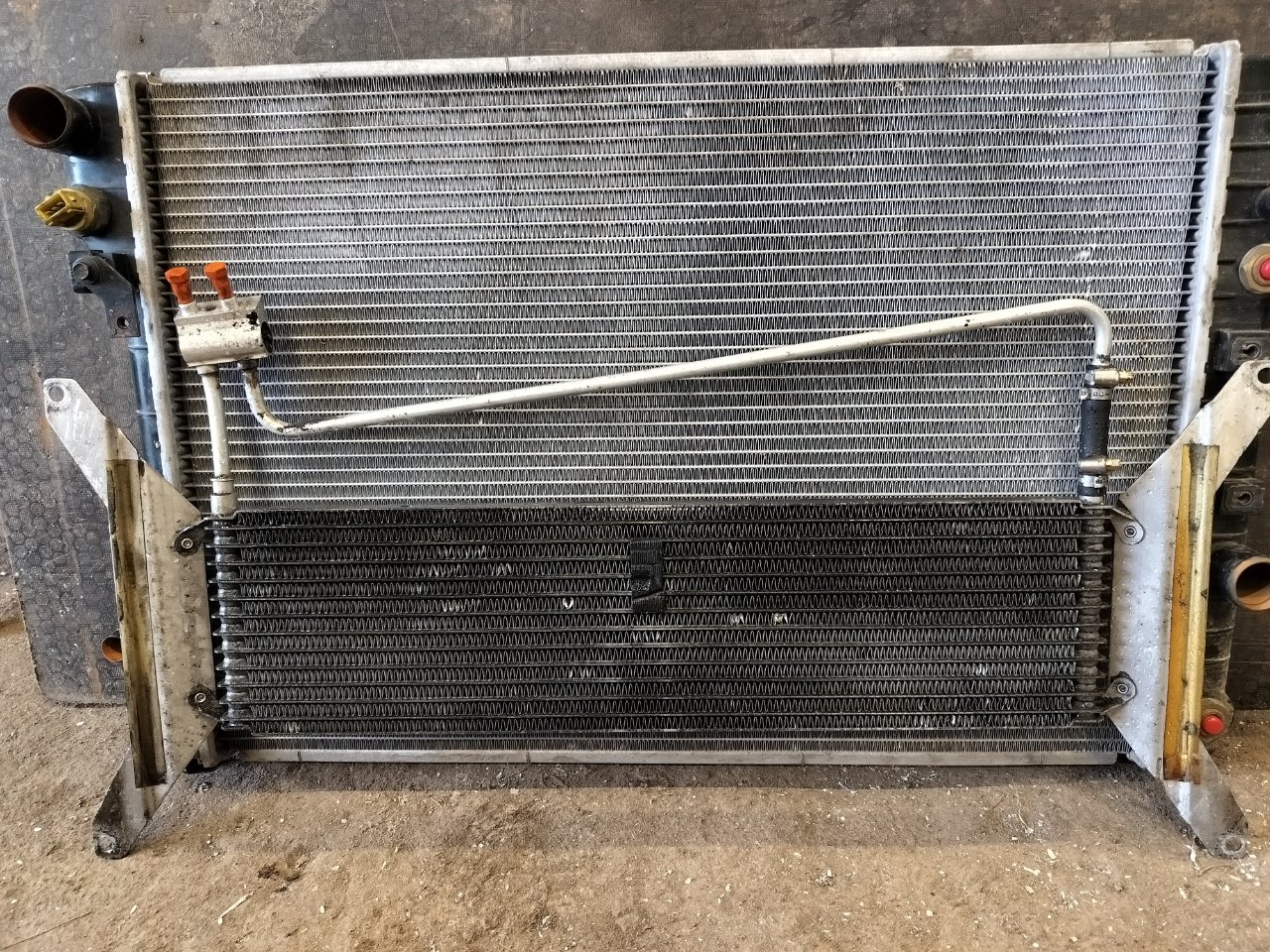

Võtsin selle mahlakase ette.
Õliradikas sai ka puhtamaks loputatud ja uued O tihendid.
Radikad paigas.
Mahlad normis ja hetkel tundub et peab. Aga eks see selgub mõne päevapärast kas on paagist kadu.

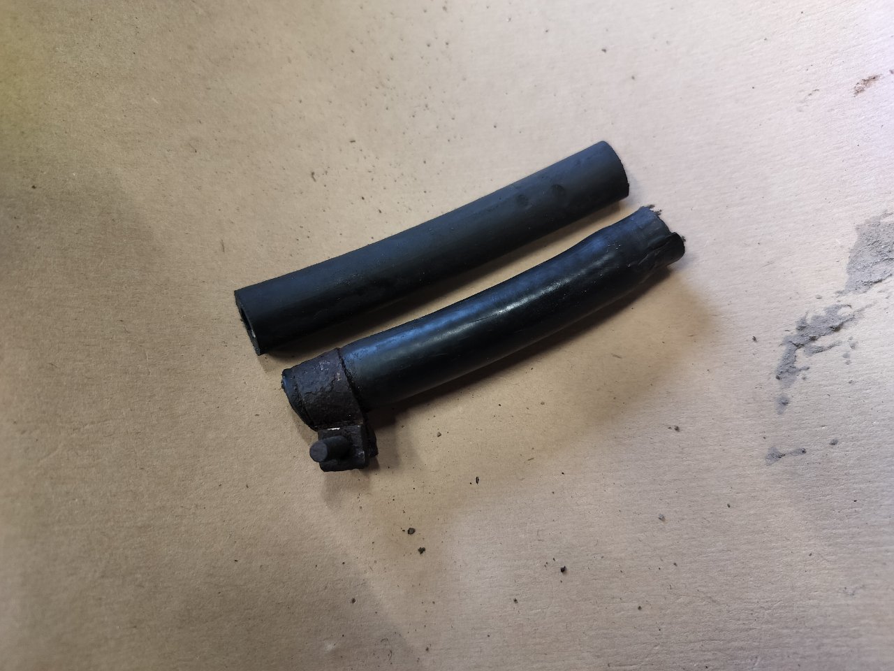

Siis see neetud kütteleke. Ah ei midagi hullu. Volla oli kivikõva, uus jupp ja asi korras.

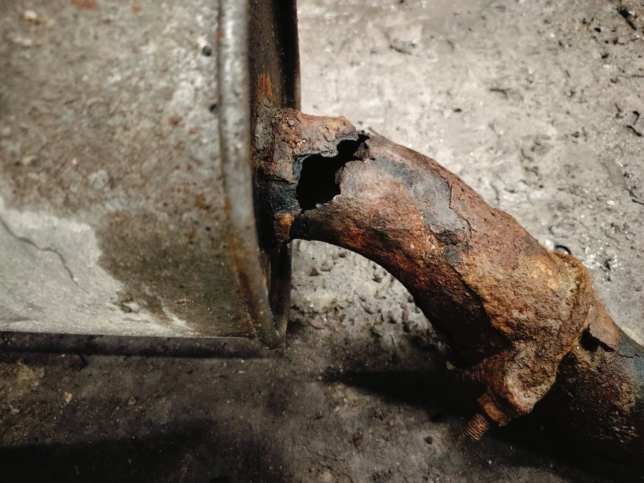

Kuna sumpa lõpp hakkas vaikselt küljest irduma, mõtlesin et eemaldan ta ise enne kui kahju jõuab tekitada. Otsa torujupp juba läks püti küljest jalutama kuhugi. Kolises ka viimasel ajal häirivalt vastu kere.
Oli siis selline
Selle roostes põlve lõikasin ka maha ära, ma ei kujuta ette mis häda nendega on, laos oleval sumpal sama koht hapu.

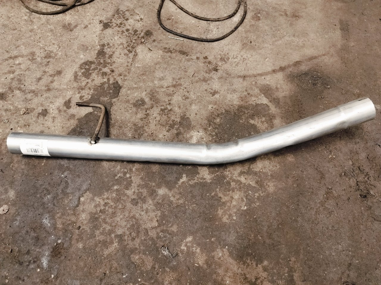

Ostsin meeter toru, ühe 65mm klambri ja üüüüübertuuuningcarbon otsa🤣
Torule andisn painutuspingis natukese teise kuju ja keevitasin ühe roostes varda ka külge😁

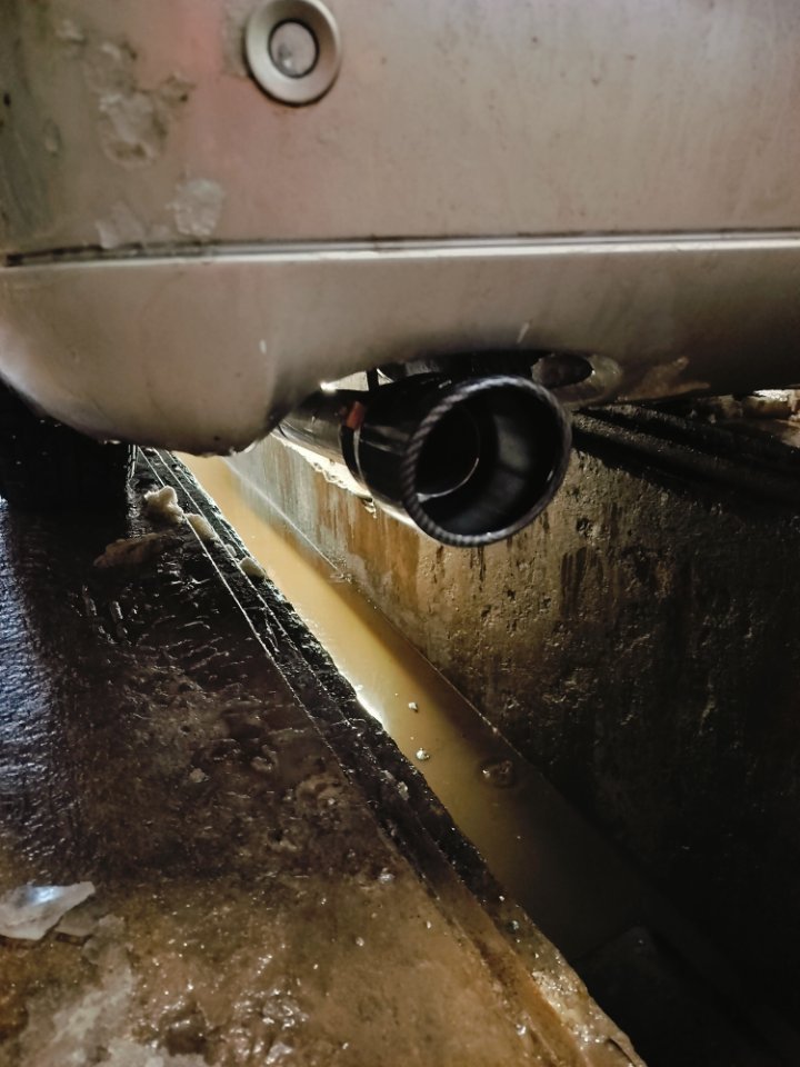

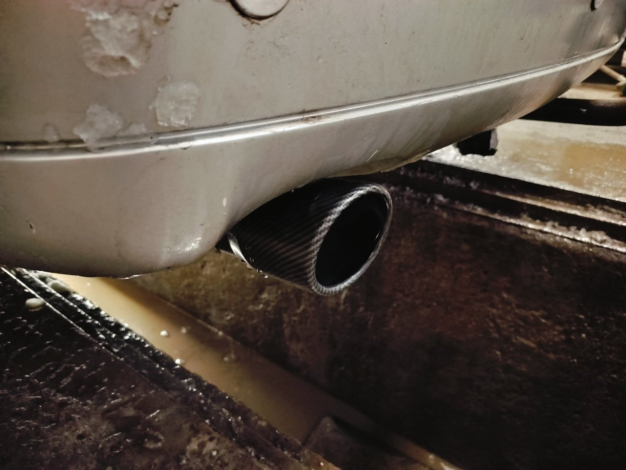

Siis alla, klambriga kinni, ots külge ja voilaa.
Ei mingit kolinat, pole ohtu et alt kukuks ja hääled ka eriti ei muutund.

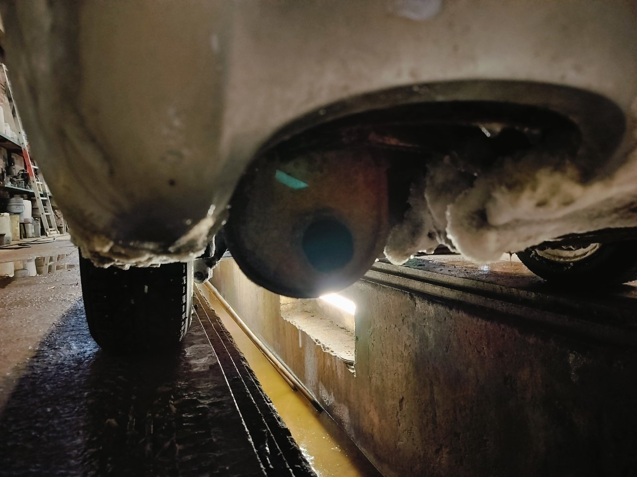

Tomzz kirjutas: 12 Jaan 2026 09:35 Mis seal kanalis toimub? Kogud vett või? :lol:
Jepp, 25m sellili🤣
Ei no soe garaas, täis lumised poolhaaked sees tilguvad, kuhugi peab see vesi ju minema. Kanalisatsioon puudub, lukksepad pumpavad tühjaks.
Postitusi: 2809
Rinnuni vesi.
Lukksepad pole üle eelmise aasta lumevettki sealt välja pumbanud ju :D
Kahlamispükstega peab sinna minema.
