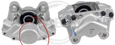

Otsin vasakut tagumist pidurisuportit. Ma ei tea, kas sedaani ja universaali suportil miski vahe sees on. Kuid kui on siis vajan sedaani oma. Hea oleks kui oleks Harjumaal.

Mis kolvi mõõduga vajalik on?
Mõõt asub suporti peal.

Kirjas oli seal 40
Re: O:Tagumine vasak pidurisuport
Vahet ei olegi. Sisemisel küljel õhutusnipli koht määrab poole ja ka sellest saab üle kui vaja on.... Olen näinud ka masinat millel olid pooled vahetuses. Aga kõik toimis.

Mu saanil olid kah sisemised kolvid kinni ja pealegi ei liikunud üks nippel. Ei viitsinud mässata ning ostsin Aeromotorsist uued sadulad. Miski ESVE vm toodang 46€/tk :D Kusjuures isegi panti ei tahetud :shock: Esialgu igatahes toimib kõik. Leidsin et selle raha eest ei viitsi hakata kolbe/tihendeiid vahetama..........

Oleneb ka sellest, kas tuulutusega ketas või tavaline kinnine. Tuulutusega kettale on uus pidurisuport hoopis teise hinnaga.

Ärge kõvasti lööge, kui eksin, aga kas tuulutusega kettale ei läinud mitte 42mm kolbidega suport??? Teemaalgatajal ju 40mm kolb :D
Ketas ja sadul on tuulutusega teine jah. Sadulal on 8mm vahepakud ja ketta paksus on teine. Momendil ketta läbimõõdu kohta ei viitsi mõõta. Ca 40 eurone sadul on 40mm. 38 ja 36 pole vist enam saadavalgi.neil ka ketas juba 15mm väiksem.

135 remondifondist kui vana tagasi.200 tagatis ehk kui sadulat päris pole siis 335. Ise uurin vaikselt mis sadul vectra või insignia omadest omega lääba külge sobib.... 42mm kolviga peaks olema... Seda just käsipiduri pärast.

Vaatasin ise ka aerost, odavaim oli 40€, aga kuna auto on ostetu 300€ eest ja rohkem mõeldud talvel natuke lõbutsemiseks, siis lootsin et äkki leian miskit odavamat.

Selle pärast ma teist tüüpi sadulat otsingi.
