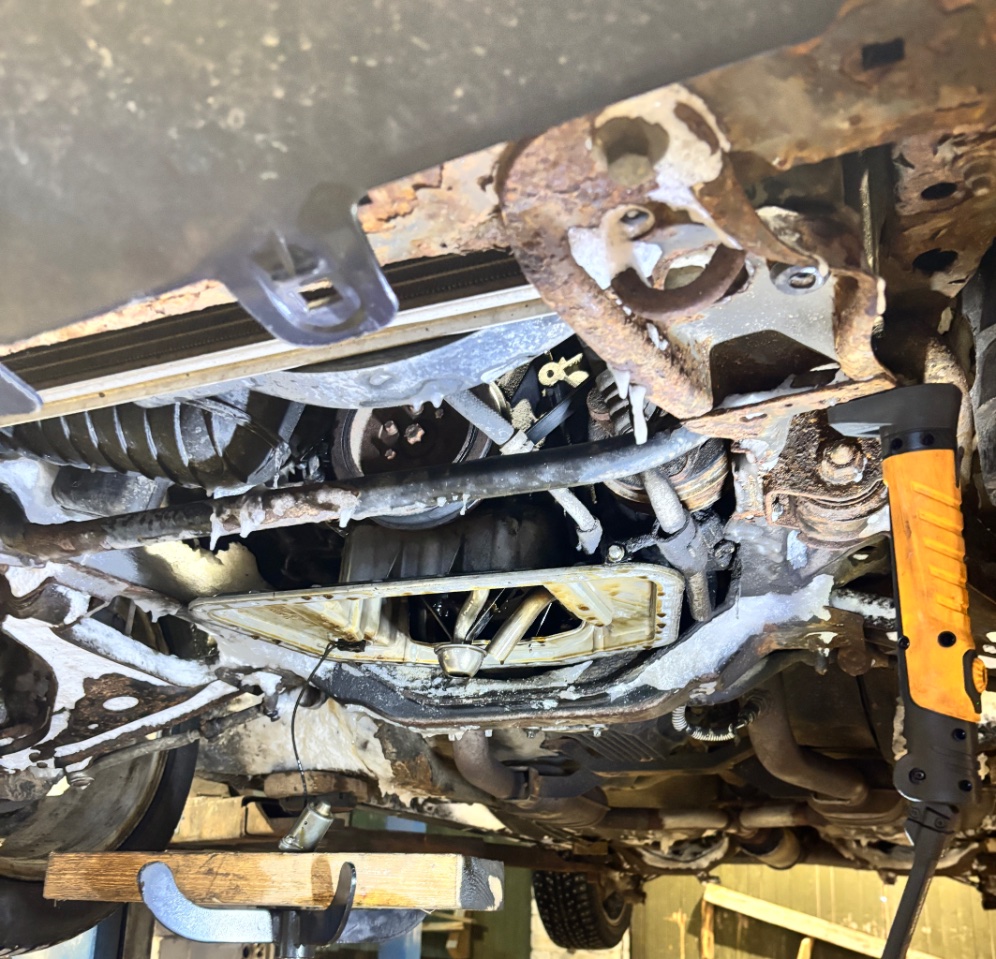

Kuniks raja mahasõidul hakkas õlituli põlema. Panin ruttu rajalt maha ja seisma. Natuke aega lasin seista kuid mitte midagi ikka siras. Mõtlesin,et selle motoga on "akku loppu"
Õli varras imelikul kombel Ölllli ei näidanud mis oli kahtlane kuna varem sama päev sai täiesti uue õli.
Nii sai siis natuke aega masinal jahtuda lastud ja uuesti käivitades õlituli oli kustunud. Kuna Arx oli oma pilliga ka rajal siis otsustasime õli juurde lisada aga seda tuli tooma minna :lol: mõeldud tehtud.
Täna siis auto tõstukile ja alustuseks sai õlisurveandur küljest võetud ja viga oligi näha. Mingid krdi trastanud konnud sinna keetnud hunnikusse, selle sai puhtaks.
Lisaks sai õlivann alt võetud,et kontrollida kas seal on asju mida ei tohiks :mrgreen: olla- ei olnud.
Juurde sai siis uus õlisurveandur ning õlivanni tihend.
Lõpetuseks ära mõõdetud õlisurve ja kõik nàitajad olid tervislikud. Masin kokku tagasi õli sisse ja pm rajale tagasi :twisted:

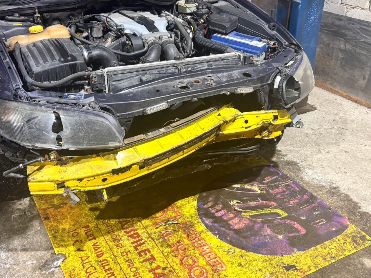

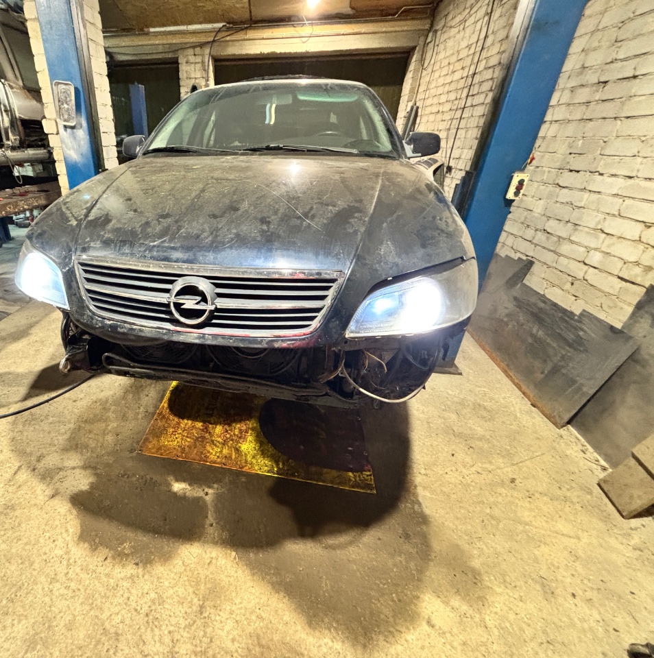

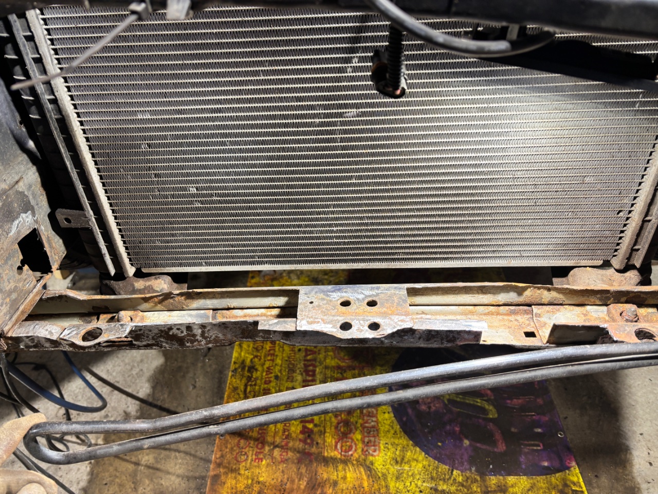

Vabariigi aastapäeval kiluvõikude vahele oli vaja rajale ka minna ja viimast korda :lol: sel aastal..
mitte selleks viimast korda,et auto sai natuke viga vaid sulaks läks :D
Igatahes läks veidi näpust ja viskas rööpast välja. Tegijal juhtub.

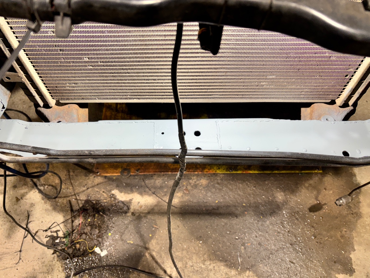

Kõik elutähtsad asjad korras, viga sai kapott, stangetala ning tuled.
Need asjad nüüdseks korda tehtud, stange veel vaja auto külge tagasi panna.
